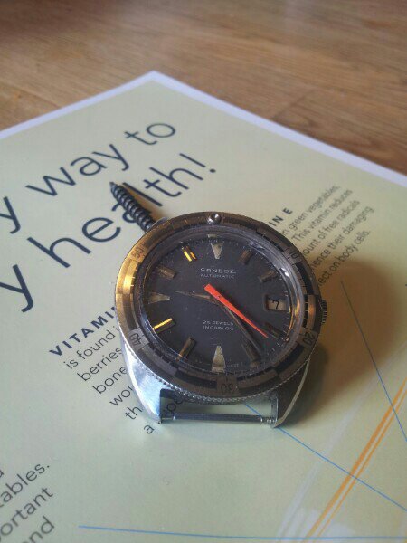

Sandoz Diver
Fick följande ur i en bytesaffär.
(hoppas det är ok att sno bilden Micke!?)
Först demonterades den.
På bilden är tavlan tvättad och har fått nytt lume på sig.
Verket (FEF 90-5) demonterades och delarna fick bada i ultraljudsmaskinen och efter detta i Elmavispen.
Montering med inoljning/infettning.......
Sedan var det dags att fixa till boetten.
Ovansidan är "borstad" och därför spändes den upp mha två bitar från glaspressen........
....och sedan upp i pelarborren och slipades till mha en bit slipnylon.
Nya repor på plats.
Sidorna slipades till med 400-papper.
Klart........nästan.........
Fasningen är polerad och putsades till mha en extra hård sliptrissa och lite Autosol.
Sedan var boetten klar!
Den galna röret var skadat så ett nytt pressades på plats.......
.......och så gjordes även det nya glaset..........
......och dykringen!
I med verket och sedan var det klart!
