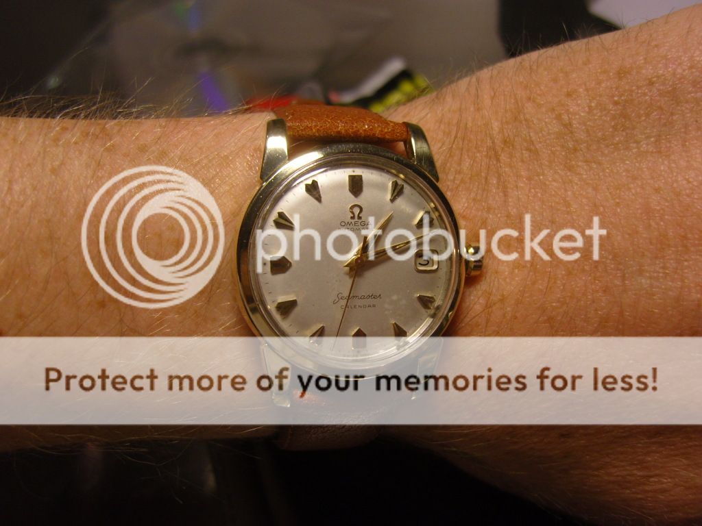

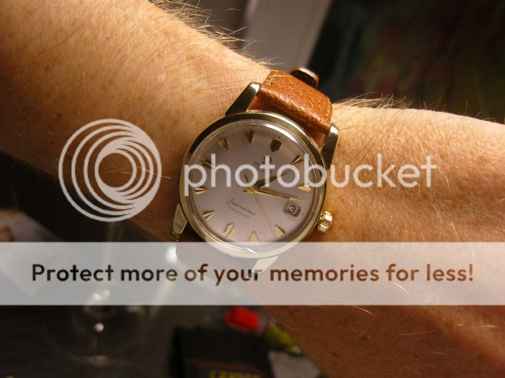

På uppdrag köpte jag en ful Omega på Tradera. Ful på det viset att tavlan var fuktskadad, boetten allmänt repig och på ett klassiskt stretchlänk, HUA!
Plockar isär uret och rengör tavlan. Slipar boetten med sandpapper! och polerar med polermedel. Anledningen till att man kan slipa på en guldbelagd boett är att man på denna tiden använde sig av ett ordentligt lager guld. Detta är begränsat till 50-60-talsomegorna. Tror korrekt benämning är rolled gold. Glasringen är även i solitt guld.
Så nu väntar bara ett mörkare band och ett nytt glas då detta var spräckt. Drygt 50 år gammal och tack vare lite hemmafixande är den nu redo för 50 år till! Värmer i hjärtat.
