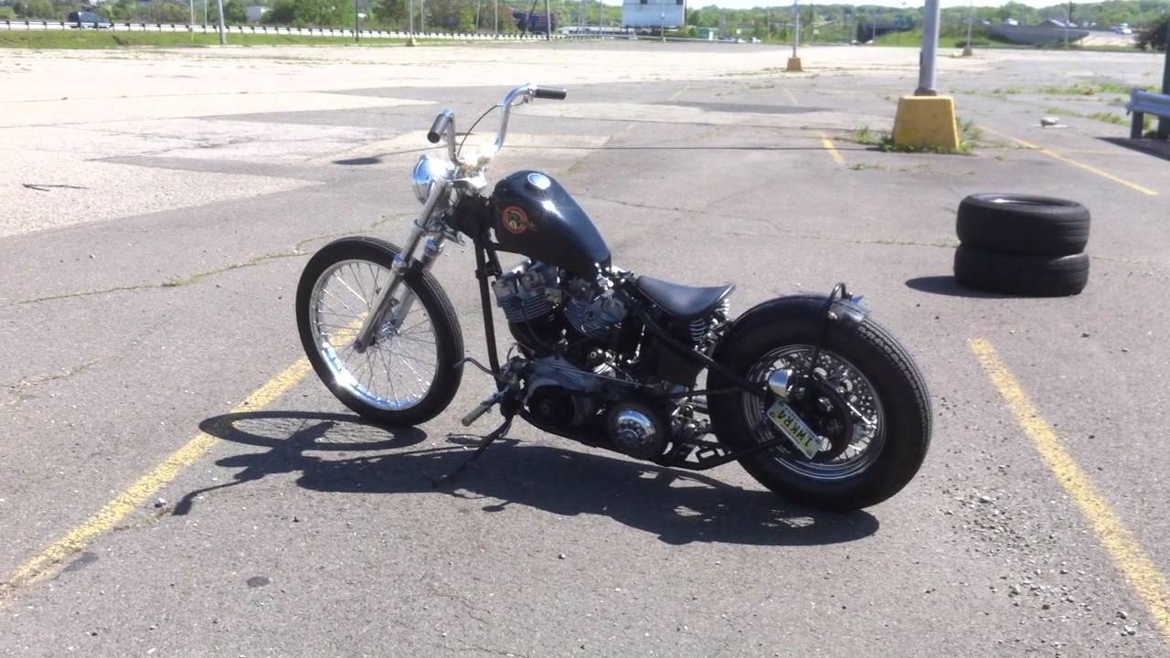

Jo du har helt rätt, den där åker man inte långt på och det är ett klart fall av utställningsnörd. Finns ju rätt mycket inspiration där ute, viss utmaning blir att hitta delar om det nu är original rakt igenom som gäller och inget egen gjort osv.
harley-davidson-shovelhead-love-cycles-shovelhead-4-sale-wheelie-machine-15451-900x600.jpg
Nja, blir nog lite blandad kompott. Men det ska vara funktionellt, det är väl lite av den röda tråden.
Hur funktionell nu en stelbenschopper med självmordskoppling kan vara.

Nja, inte så mycket ändå. Har en polare som åkte 500 mil med sin chopper ner till Balkan i somras. Handlar väl lite om hur bekväm man är och vad som tilltalar med hojåkandet. Är ändå rätt spännande att inte veta om hojen ska få för sig att strula någonstans eller hålla hela vägen.
Nä, det är en svingarmsram, som så vitt jag vet är original. Troligtvis från Texas, om man ska tro chassinr.
