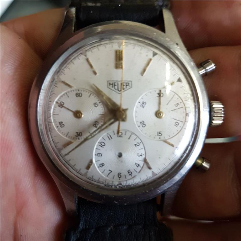

    Någon som kan berätta vilken modell av heuer det är och vad värdet må vara ? :)

    Grymt, två riktiga kvalitetsur! Hade en likadan Heuer, kallas ibland pre-carrera och har det fina valjoux 72 verket. Ref 2444N kanske? Värde är väl runt 20' om den är ok? Den andra är en tidstypiskt, 70-tal, dykarur med boett från Super Compressor om jag inte minns fel. Värd kanske 3' om den har rätt kronor?

    Ja det är två fina ur jag kommit över. Trodde dock inte att den här heuer hade sånt högt värde . Sekundvisaren går inte på den tyvärr men den håller tiden. Tack så mycket för hjälpen om modellerna

    Menar du den lilla sekundvisaren eller den "stora"? Du kanske har missat att det är en kronograf, du måste trycka in den övre knappen (ovanför den du ställer tiden med) för att starta kronografen/ tidtagningen. Tryck in samma knapp för att stanna den och knappen under kronan (som du ställer tiden med) för att nollställa.
    Subdialen till vänster är sekundvisaren som ska snurra runt hela tiden när klockan är uppdragen. Däremot verkar visaren till den nedre subdialen saknas, men det var en fin klocka!

    Den stora sekundvisaren fungerar ej, men den håller som sagt tiden endå . Och helt rätt så saknas visaren längst ner tyvärr . Tack så mycket för infon!

    Din sekundvisare är i "sub-dialen" till vänster på urtavlan. Om du trycker på den övre pushern/knappen, borde "sekukdvisaren" börja rulla?
