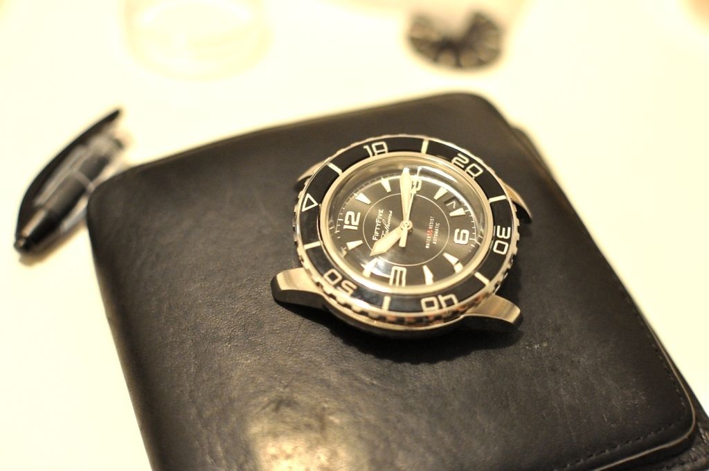

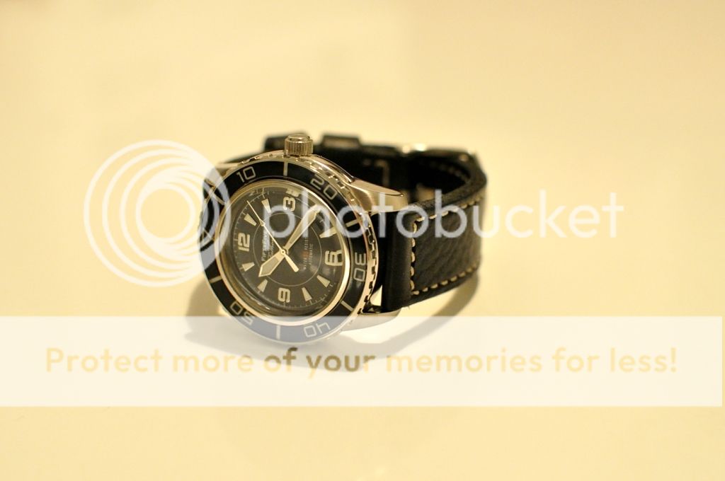

Här kommer en bild på resultatet. Dammet på glaset var som tur är på utsidan.
Friskt vågat Roger! Bradystraps är kanon på den dessutom.
Tackar yonsson!
Armbandet är ett lågprisalternativ jag hittade på ebay för under 30 sek...

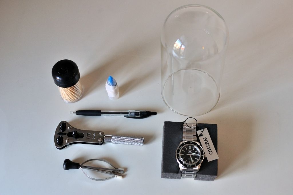

Eftersom jag är en snålis, så använder jag billiga universalgrejer från ebay. För att genomföra alla steg under, behöver du:
* Maskeringstejp
* Vanlig tejp
* Boettöppnare
* Tandpetare, eller motsvarande.
* "visarplockare" (Hand remover tool)
* "Visarpressare" (Handsetter tool). Jag använder en kulspetspenna med urtagen bläckpatron, vilket fungerar helt ok.
* En skål eller liknande för att ställa över klockan, så att damm hålls borta under pauser.
* Dammfri arbetsplats
* Urverkshållare (Movement holder) är kanske att föredra, men det är jag för snål för.
* "Fingerskydd", eller motsvarande. Vad man vill ha på fingrarna beror på hur petig du är. Vissa har fingerskydd, eller tejpar sina fingrar. Jag tvättar bara mina med diskmedel, så de blir fettfria.
* Papper, alternativt urtavelskydd.
* Pincett
* Silicon (om du vill att klockan fortfarande ska vara vattentålig)

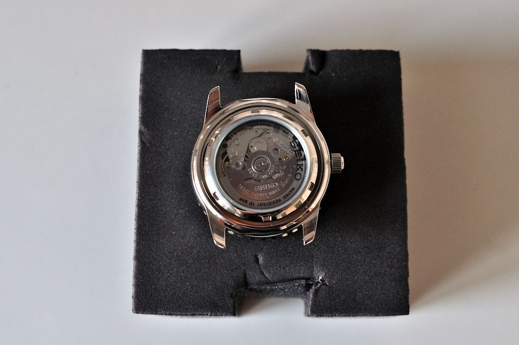

1: Klä av klockan länken/armbandet.
2: Maskera klockans undersida, så du inte skrapar boettlocket.
3: Plocka av baksidan med hjälp av boettöppnaren. (Lefty loosy, righty tighty.)

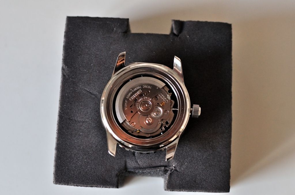

4: Tryck ner knappen som gör att kronan hålls låst till urverket (med hjälp av en tandpetare eller dylikt) och dra samtidigt ut kronan försiktigt. Detta går inte att göra när kronan är utdragen, utan kronan ska vara urskruvad på skruvade modeller, men inte urdragen. Knappen försvinner in i urverket när kronan är utdragen i de yttre lägena. Detta är alltså en TRYCKKNAPP, inte en spak, vilket man kan missförstå när man läser vissa amerikanska guider där det står "lever", vilket självklart betyder spak. Den är sjukt svår att fota i dåligt ljus, men testa dra ut och in kronan, så ser du vilken knapp som försvinner.

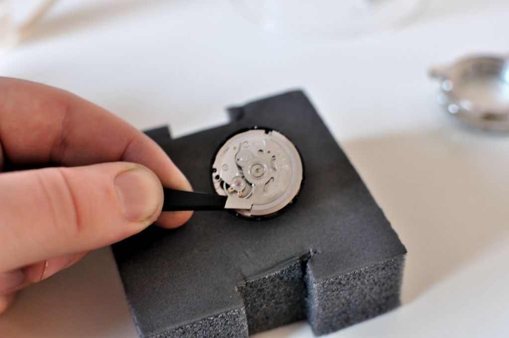

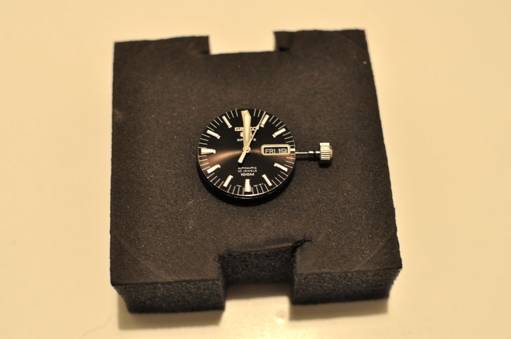

5: Använd en pincett och ta tag i den ut-stickande delen på rotorn, enligt bilden under och lyft upp urverket ur klockhuset.

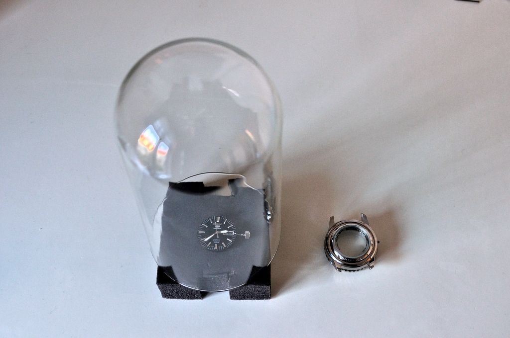

6: Vänd klockan försiktigt och lägg klockan i en urverkshållare eller på annat lämpligt ställe. Sätt dit kronan och vänta tills klockans urverk stannat helt.
Ett tips är att sätta på baksidan på klockhuset under väntan och sätta något dammskydd över urverket så länge.
Dags att dra igång igen. Denna gången i ännu sämre ljus, vilket är förklaringen till de dassiga bilderna.

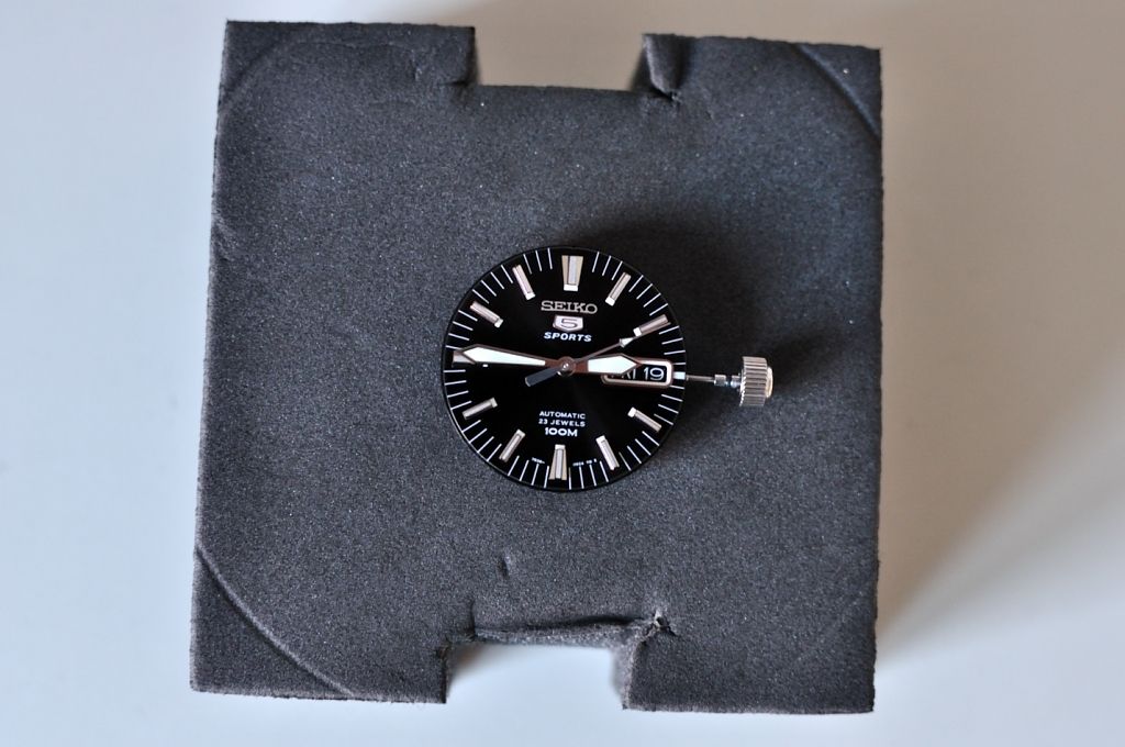

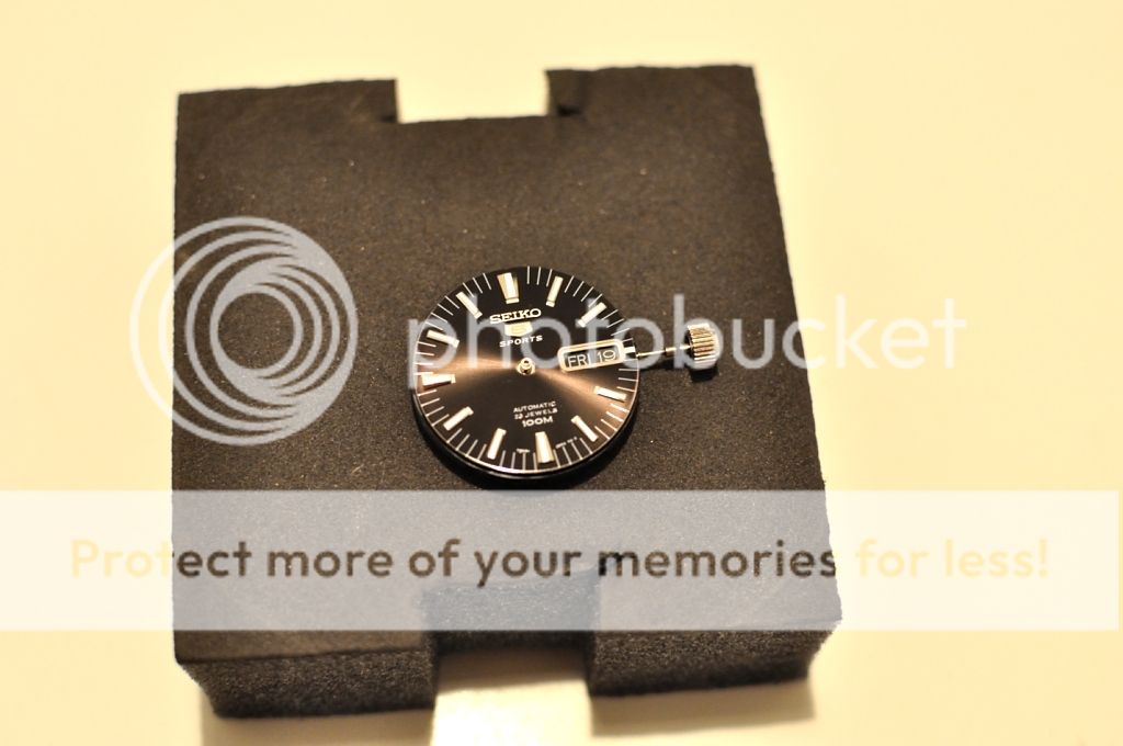

7: Ställ tiden till klockan 12 på dagen, alternativt 6timmar och 30 min, så du enkelt kan dra av alla visarna på samma gång. Jag föredrar kl 12 på dagen, alltså inte natten, då det är då datumet skiftar.
8: Lägg ett papper som skydd mellan visarna och urtavlan, så du inte råkar repa urtavlan. -Det finns skydd att köpa, men ett vanligt klippt papper fungerar lika bra.
9: Ta tag i alla visare samtidigt med visarplockaren och plocka av de försiktigt. Lägg förslagsvis visarna på ett litet fat, så du inte slarvar bort de.
10: Pilla av urtavlan, som sitter fast med två pinnar från urtavlan som fäster i två hål på urverket. Ungefär vid 50min finns en vals i sidan av urverket där du kan få in en platt liten skruvmejsel eller dylikt för att "bända" av urtavlan. Den sitter fast löst.
11: Sätt dit den nya urtavlan. Har du en tavla som är avsedd för klockan, så ska det bara vara att lägga dit den och pressa lite med den tomma pennan i mitten av urtavlan. Om inte pinnarna passar i hålen, behöver du slipa bort pinnarna från urtavlan och fästa den med dubbelhäftande tejp.

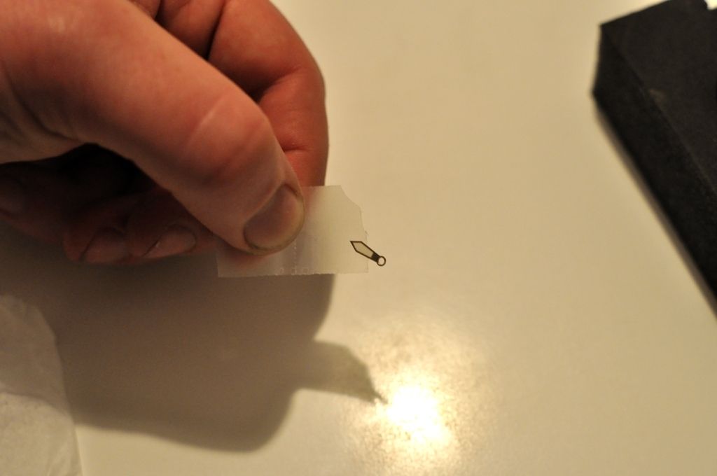

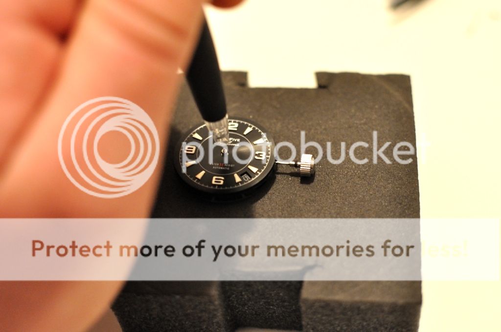

12: Vänta tills urverket stannat igen utifall att du råkat få igång det (lyssna på urverket). Sätt dit skyddet till urtavlan igen. Sätt därefter dit timvisaren i samma position som du tog loss den, genom att ta tejp på undersidan av visaren (eller använd en pincett) för att styra visaren till rätt ställe. Pressa dit visaren försiktigt med hjälp av pennan, eller visarpress. Titta ur flera vinklar för att se så visaren är horisontellt placerad. Är den inte det kan det vara nödvändigt att ta loss visaren igen om det inte går att justera enkelt med hjälp av svagt tryck.
13: Sätt dit minutvisaren i samma position som du tog loss den. -Orkar du, så kan du snurra på kronan tills datumet skiftar och därefter sätta dit minutvisaren vid position 12. Då får du datum-skiftningen precis vid midnatt. Därefter ska du ta reda på att visarna klarar av att gå (minst 12 timmar) utan att visarna stöter in i varandra, genom att vrida på kronan. Går de i varandra, får du ta loss minutvisaren eller båda visarna igen och placera om den/de.
14: (Lyssna så urverket inte är igång. Om det är igång, vänta!). Sätt dit sekundvisaren (pressa med stift-blyertspenna) och titta så den sitter horisontellt. Gör den det, så skaka lite på klockan, så du ser att sekundvisaren kan gå minst ett helt varv utan att fastna i minutvisaren.

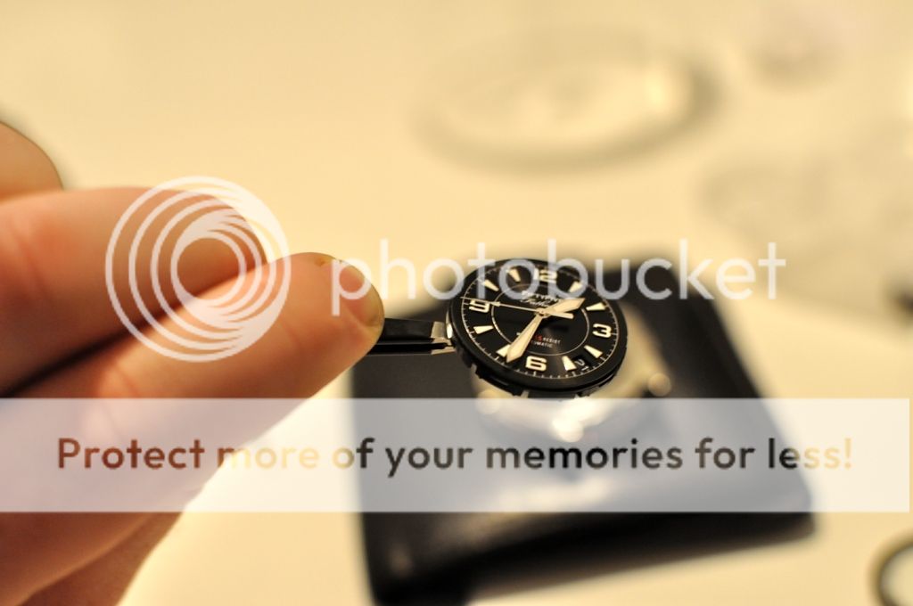

15: Ta bort urtavelskyddet, blås bort eventuellt damm från både insidan av glaset och från urtavlan och ta bort kronan igen. Vält därefter försiktigt tillbaka urverket i klockhuset genom att greppa likadant som när du tog ur urverket ur klockan.
16: Stick i kronan igen efter att du silikonat eventuell gummibussning. Använd lite gegga, inte mycket. Stäng därefter locket på klockan efter att du silikonat gummiringen (som de flesta klockor har).
17: Sätt på dig klockan och var allmänt nöjd!
Lycka till! -Och räkna med att få göra om några moment minst en gång, då någonting vanligtvis krånglar.
Känner mig rätt nöjd med modden så här dagen efter, men klockan kräver verkligen ett enkelt armband, annars blir det alldeles för mycket detaljer. Tog en bättre bild också.
