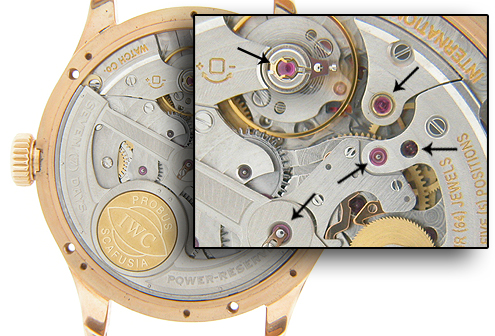

    Bättre bild:
    [​IMG]
    Källa: http://www.messinajewelers.com/blog/wat ... nt-jewels/

    Det är alla lila runda stenar som kugghjulens axlar vilar mot. Så det är inget kullager men en form av glidlager kanske man kan kalla det. Man har detta för att man vill undvika metall mot metall.

    Ja det är väl om man öppnar klockan så verket blir synligt eller om man har en klocka med synligt verk från baksidan (transparent bakboett)
    [​IMG][​IMG]
  9. Aurum
    Aurum R6-H5
    13.062
    Det blåa är blånerade skruvar, rubinerna är lila.

    Okej men då förstå jag många kloka svar och mycket bra bildbeskrivning. Väkligen uppskatta tack för att ni svarade på mitt inlägg. Nu förstå jag vad rubinernas innerbörd är och hur man ser dom i urverket.
