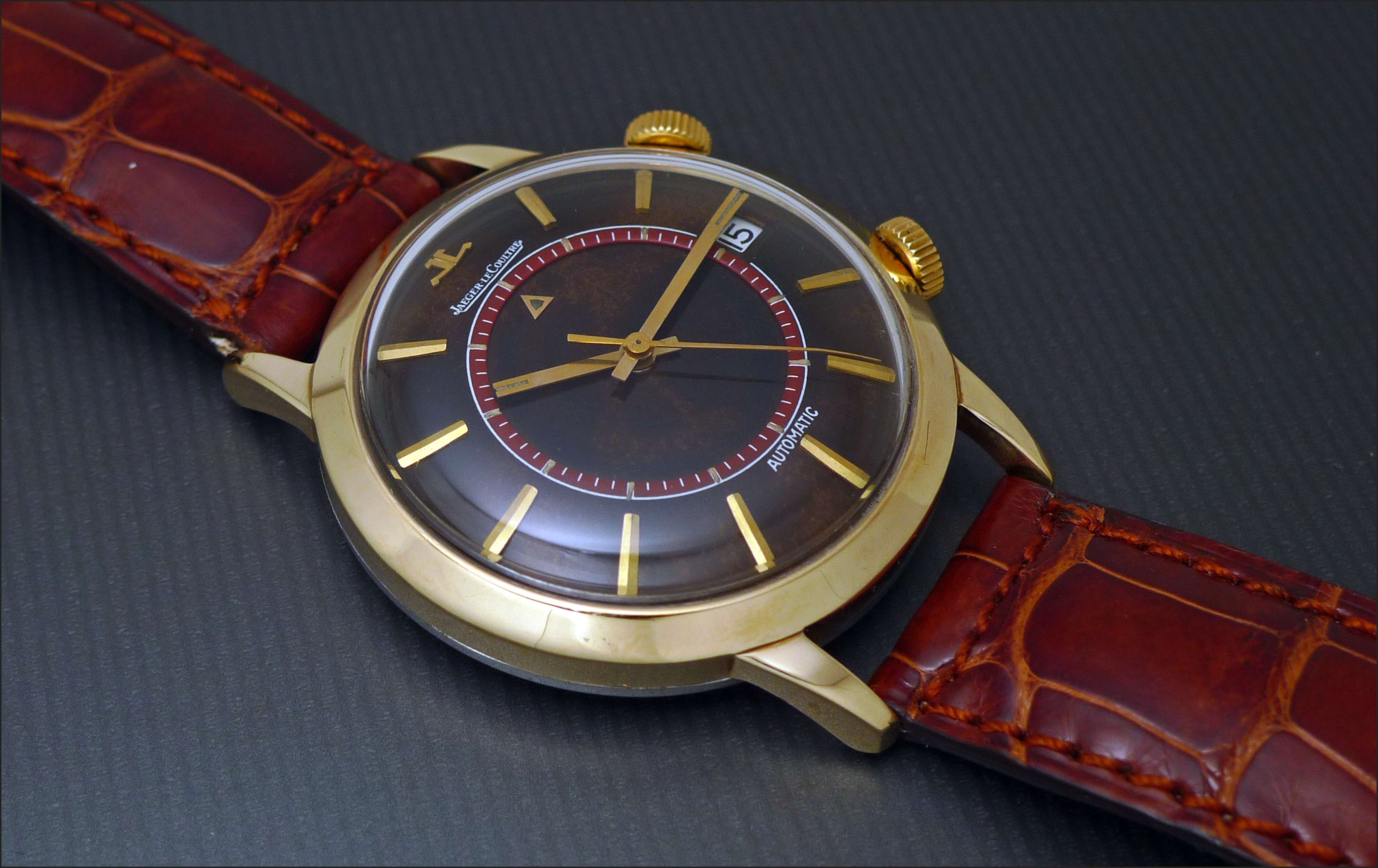

    Här är min nuvarande.

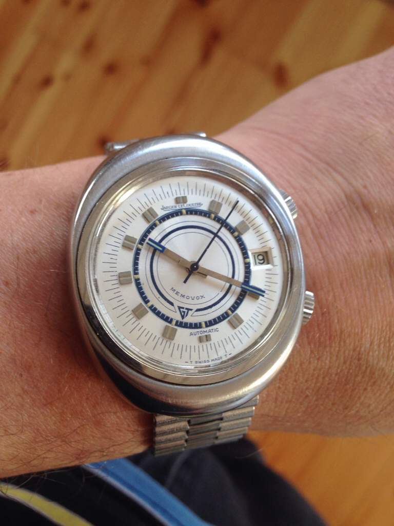

    Är själv riktigt sugen på en Memovox. Klockan på bilden tillhör en god vän som har tre (3!!) JLC Memovox och alla är i bra skick.
