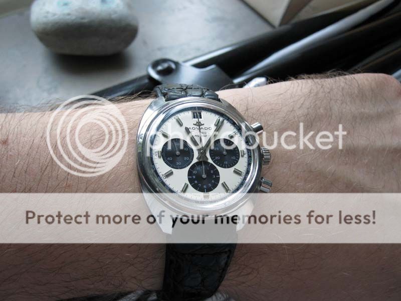

  3. cheepo63
    cheepo63 Läderjesus
    1.514
    Från:
    Strängnäs
    Min Movado kör HP146. Användes av Zenith, Universal och Movado. Föregångare till El Primero.
    [​IMG]
