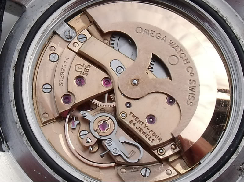

"Stud" (den som håller änden av spiralen) på ditt verk sitter fast i bryggan. Det är den man skall flytta för att justera beat error. De 2 saker du ringat in sitter ihop och justerar således samma sak. Petar du på den ena kommer den andra röra sic och vice versa.
Som exempel kolla denna bild på omega kaliber 565 som har "movable stud". "Stud" är fast i en "arm" som är justerbar i förhållande till balansbryggan

"Stud"- pinnen (den som håller änden av spiralen) på ditt verk sitter fast i bryggan. Det är den man skall flytta för att justera beat error. De 2 saker du ringat in justerar samma sak.
Som exempel kolla denna bild på omega kaliber 565 som har "movable stud". "Stud"- pinnen är fast i en "arm" som är justerbar i förhållande till balansbryggan
Någon som kan översätta "stud"- pinne till den korrekta svenska fack- termen?
Där lärde jag mig något nytt, tack för lektionen.
