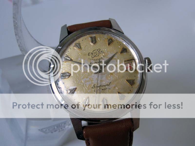

    Grattis, riktigt fin boett på den klockan...påminner om denna med Super Compressor-boett:
    [​IMG]
    Njut av det förträffliga lacksläppet...:)

    Lemania'n som fanns på den sidan har ju faktiskt otroligt lik boett. Det är nog vad man kan kalla "boett-svåger" :)

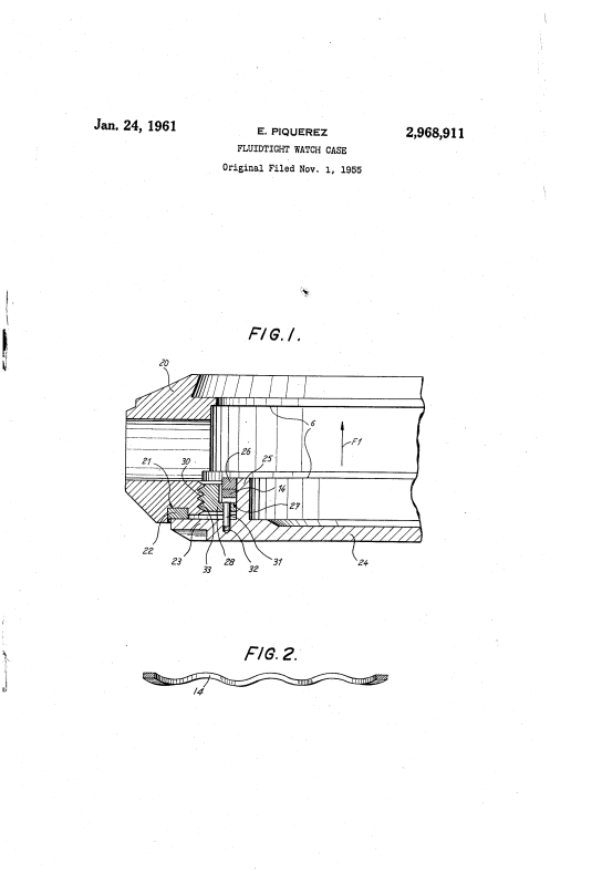

    Så här står det på den sidan som Masterkiller länkade till:
    "These patent documents offer detail as to how the Super-Compressor cases work. As I understand it the Super-Compressor case back screws down against a spring assembly located inside the rim of the case back. The case back is “tight” before fully compressing the o-ring gasket, and before the case back flange is tight against the case. This allows the case back to move inward (very slightly) as it is exposed to water pressure at depth, theoretically increasing the compression pressure on the o-ring for a more water-tight seal. It also minimizes stress on the o-ring by keeping it at lower compression levels until full compression is needed. I suppose this would add to the life expectancy of the o-ring."
  15. NiklasArvid
    NiklasArvid Mon Mothma
    3.775
    som vanligt lite snabb i mina utsagor, men hard facts finns att hämta här för den som har tid och ork, verkar vara nån fiffig fjäderbelastning (super compressor) eller smarta packningar :ugeek:
    http://www.freepatentsonline.com/result ... patents=on
    sök på Piquerez som var firman som hade patenten?
    tex dessa (finns fler, jag inte orkade kolla, divers ä inte mitt fokus, plus sidovis med förklarande text...)
    Good hunting!!! and keep us posted!!! :D

  16. Mykeys
    Trådstartare
    Mykeys Y-Wing pilot
    731
    Från:
    Malmö
    @NiclasArvid Apology accepted! :) Bra jobbat, nu är vi nära en förklaring. Eller?
    @Aurum Ja vad säger du? Är nyfikenheten tillräckligt stor för att lusläsa dessa patenthandlingar från 1956 och förhoppningsvis hitta en begriplig förklaring till fenomenet "Super compressor"? Please let me know if you do!
  17. Aurum
    Aurum R6-H5
    13.270
    Känns som det i grunden, har inte kollat på alla versionen, vara en fail-safe lösning där man inte kan skruva fast boettlocket för hårt. Dvs vanliga boetter kan vara lika täta, men super compressorns fjädrande konstruktion förhindrar att man pressar ihop packningen för hårt?
    Detta var min snabba analys, men jag blir gärna rättad om någon annan sitter på en annan tolkning. Orkade inte läsa och googla för att ta reda på det den vägen...
