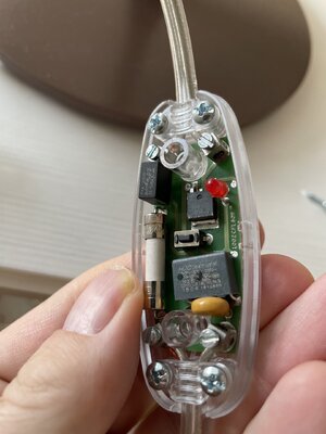

Köpte bordslampa, en Flos Tatou. Strömbrytaren blir varm så fort sladden pluggas i, även om inte lampan är tänd. Riktigt eller fara? Det är f.ö. en dimbar strömbrytare och det sitter en dimbar LED i lampan som inte överskrider W eller nåt. Tycker det är konstigt att den blir varm så fort man pluggar i stickkontakten? Inte tokvarm men ändå. Någon?

Det låter inte bra.
Prova att öppna strömbrytaren och dra åt skruvarna till ledarna. Låter som det är dåligt draget och att det kanske glappar i kontakten.
Jag ska prova. Är ju dock bedrövlig på just el. Men ska testa. Det är ju en röd diod som lyser hela tiden, men så kanske det ska vara. I dessa lägen önskar jag att jag köpte lampan hos den lokala lampnasaren istället för online…

Det ser ut som om det bara är en "vippkontakt"? Jag antar att man "dimmar" genom att trycka hålla knappen inne åt ena eller andra hållet, och att man stänger "av" den genom att dimma ner den helt?
I så fall bryter den nog inte strömmen helt, nej. Den enda lösningen nog då är att sätta in en vanlig strömbrytare mellan den där grunkan och väggkontakten.
Edit: För att återgå till ursprungliga frågan: Är det nåt fel och/eller farligt? Antagligen inte. Så om man inte tycker det är ett problem att spänningen ligger på och att den drar lite ström (antagligen väldigt lite), så behöver man inte göra något åt det.

Nja mjo man släcker lampan genom ett ”firm click” men dimmandet gör man genom att hålla nere knappen och varannan gång dimmar den upp och ner. Man behöver inte ens trycka upp/ner. Känns allmänt flimsigt kan jag tycka. Flos hade jag lite högre förväntningar på. Vi har en kartellampa som också lyser dygnet runt i strömbrytaren men den blir ju aldrig varm. Tog en bild när jag hade av huven. Inget känns löst/fel iallfall i innehållet. Får ringa lev imorgon.

Det enda jag kan tänka mig som också går att göra något åt lite lätt är att dra åt dom skruvarna som håller ledarna för sladden. Att det liksom ligger löst där i och glappar. Då kan det bli varmt och gnistbildning. Men om inget känns löst så vet jag inte. Jag tycker inte det känns bra att det blir varmt, inte på saker med så liten effekt.
Säkringar och kablar på jobbet kan bli varma ibland men då ligger dom och pumpar ut 300A
Stör mig lite på att den är märkt 10-75W... förmodar att du kör med dimbar LED som är < 10W effekt. Dvs det ser inte ut som en dimmer anpassad för LED.

Ja jag köpte dimbar LED med något lägre styrka än angiven max. Har även en icke dimbar ljuskälla hemma som vi funderade på att testa med, men antar att det inte hjälper. Förstår inte hur Flos lyckas. Ändå nån form av premiummärke, men tydligen mest på priset då…
