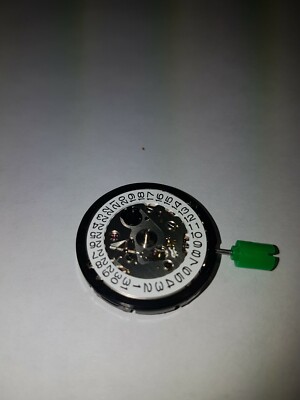

Funderar på urverksbyte och tänkte denna tråd kunde vara lämplig plats att ställa mina noobfrågor på!
Klockan är en skx779 1:a generation monster och jag vill byta urverk primärt för att komma åt hack och handuppdragning, sekundärt på grund av tilltagande ålder på klocka/verk..
Vad mer än själva verket behöver jag köpa?
Distans, krona?
Vill göra iordning klockan då den är tänkt att bli en keeper så funderar om det kan vara värt att lägga extra slanten för ett 4r15/6r15 eller motsvarande? Istället för ett nh36 då..

Man flyttar lämpligen över distansringen från det gamla verket. Samma med dag/datumskivor. Så ett urverk och en krona.
Köp förslagsvis ett verk med dagvisning då de du nämner bara har datum. Ingen skillnad i performance på 4R och NH bara märkningen och den syns ju aldrig om man har en solid baksida. 🤷‍♂️

Nu lyckades jag äntligen byta urverk! Det mesta gick ganska enkelt o bra, förutom att sätta tillbaks sekundvisaren!! Riktigt svårt, men till slut satt den på plats! Satte upp klockan i timegraphern, och det ser fint ut!
