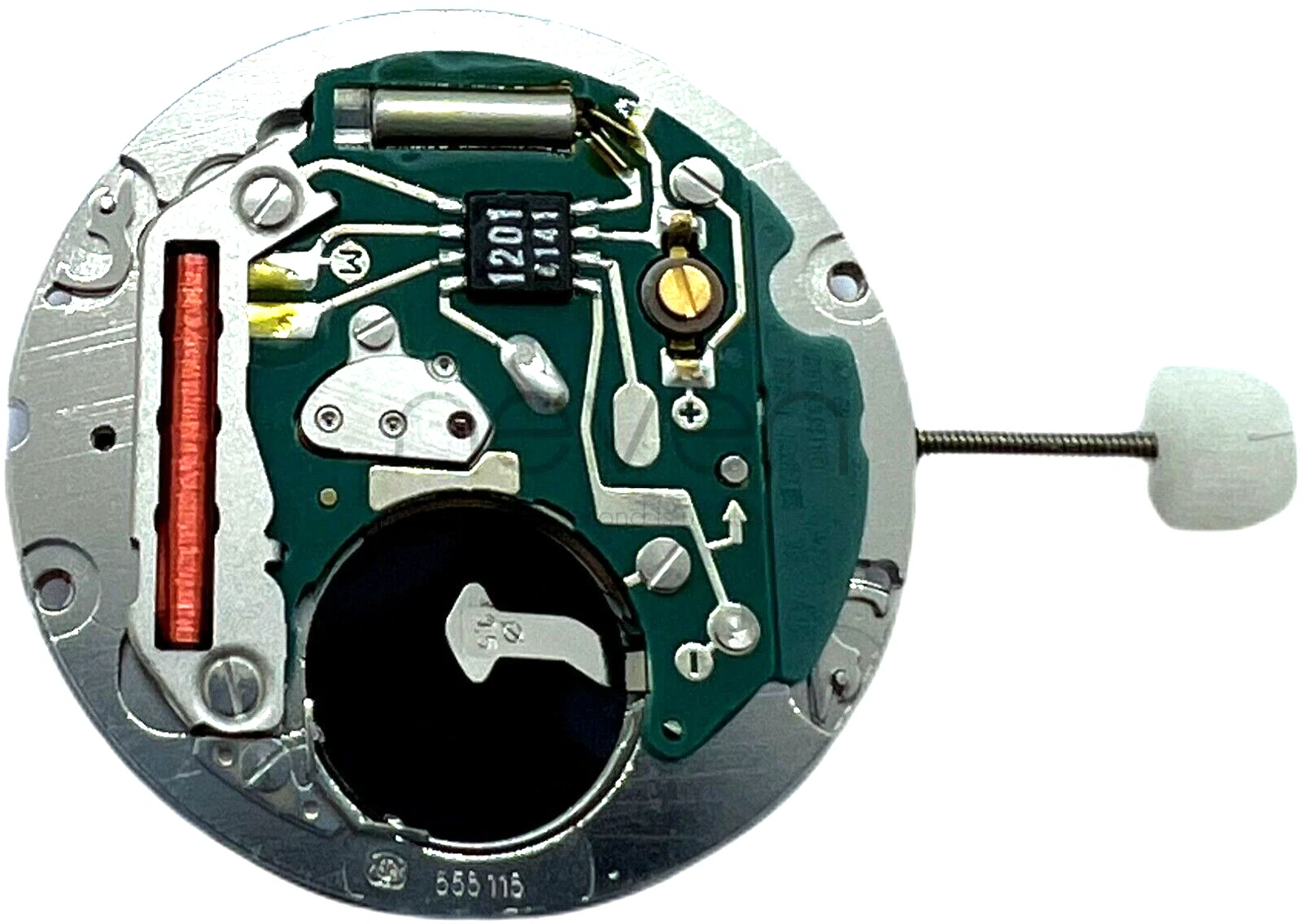

Så ser det ut invändigt. Den har liksom fungerat en halv dag, eller när man flyttar visarna några timmar så går den igång. Sen efter ett par timmar stannar den. Nu står den helt stilla och hackar med visaren.

ligger det någon plast under batteriet som isolerar?
Batteri till 555.115 är angivet som 371, så det du satt dit är ju inte fel. Frågan är om det är ok? Har du möjlighet att mäta batteriet?
Men eftersom du antyder att det inte gått som det ska under en längre tid är det antagligen både enklast och billigast att bara byta urverk
ett ETA 955.112 som ersätter rakt av kostar 44,45£ hos cousinsuk. Hör med din lokala urmakare om offert, men borde inte kosta någon förmögenhet att byta
