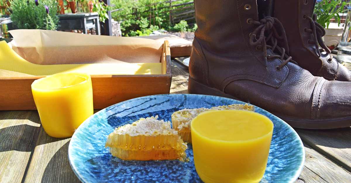

Hittade en riktigt torr gammal ryggsäck i ren eller älg gissar jag på, som jag försöker få liv i. Steg ett var riktigt mycket neetsfoot oil på vinst eller förlust (innerläder för referens hur den såg ut innan). Men jag tror någon form av vax eller liknande skulle behövas för att få den lite mer motståndskraftig. Har någon tips på produkter? Jag försöker hitta något utan mineralbaserat fett vilket är svårt att utläsa från produktsidorna…
Jag kör det här receptet till mina läderprylar. Det funkar bra. Som en extra bonus så är det kanon som hudsalva.
