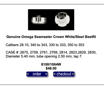

Jag kan inte hitta någon säker info om vilken krona som ska vara till modellen, men de flesta värkar ha en omegamärkt klöver krona, vilket finns att köpa på ofrei, se bild.

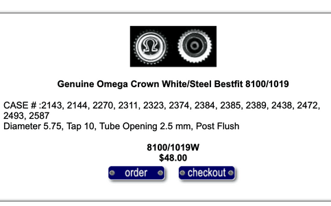

Denna krona är dock tap 7, och tar då en 1,2 mm bom om jag förstått det rätt. Om jag istället söker på case/ref number på ofrei, får jag att denna kroma ska passa till boetten: Skärmavbild 2025-05-29 kl. 17.10.47.png
Men denna är Tap 10, och skulle då passa bommen på 0.90 mm.
Är det någon som kan hjälpa mig på traven hur jag ska bära mig åt för att hitta rätt?

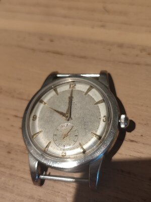

Någon som vet vad för kronor denna klocka skall ha?
Tack på förhand!
Bild på klockan i fråga:
