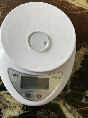

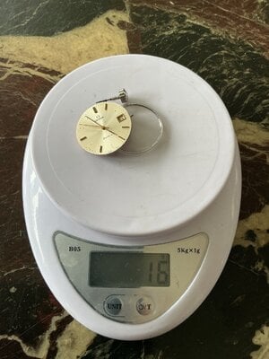

Vad väger ett "genomsnittligt" automatverk?
Säg ett som sitter i en Rolex Daydate av nyare modell?
Glas?
Räcker 50gr eller är jag ute och cyklar?

Ganska exakt 50gr för urverk+glas
