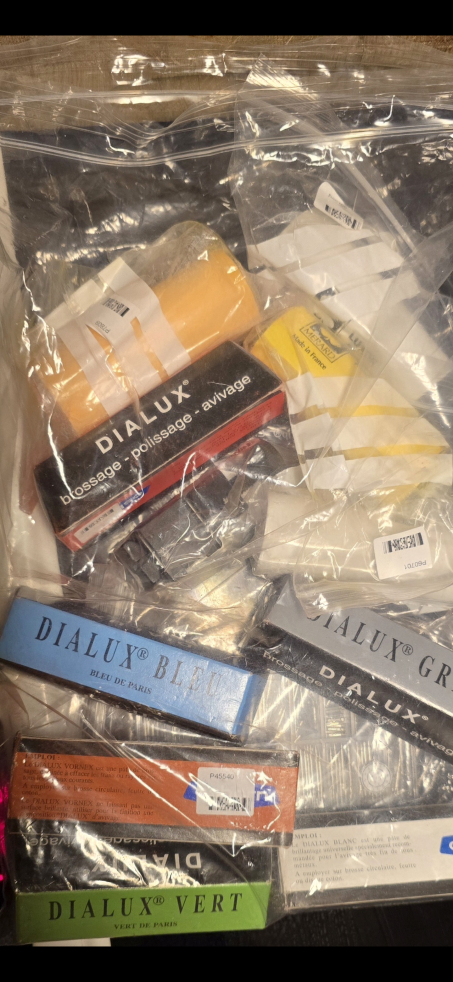

Använder den orangea för finpolering av guldboetter mm
Har lite olika grovhet att välja mellan och kan arbeta mig neråt
img_4752-jpeg.2621733

Jag har några dialux, detta är något liknande? Såg ut som att han i videon du länkade hade det i nån tub och att det var flytande. Men tittade på mobilen så var kanske bara för dålig syn och liten skärm!

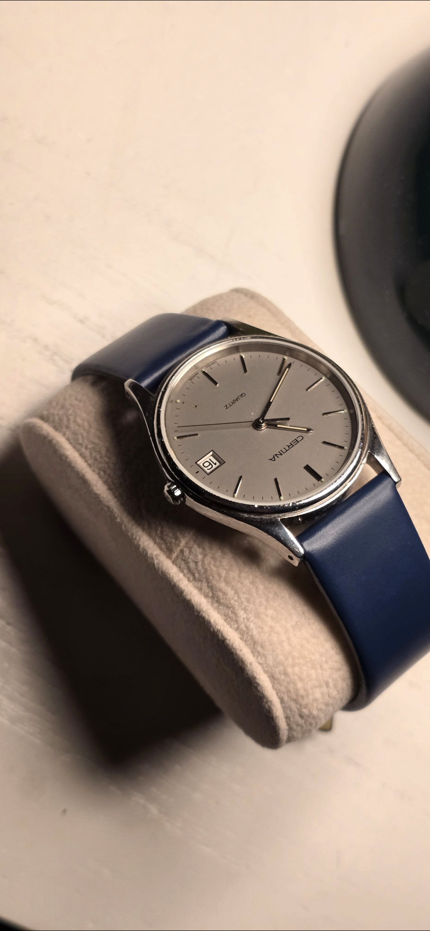

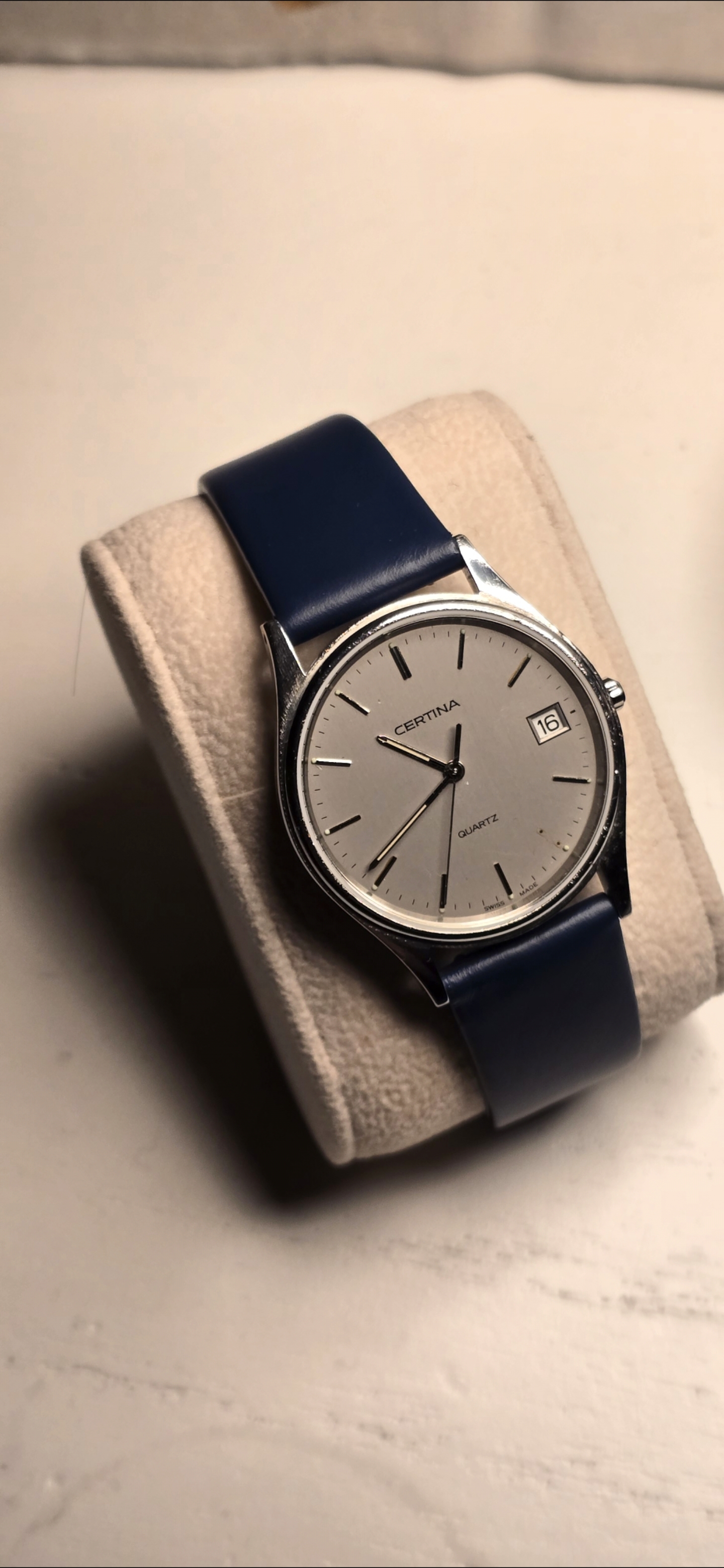

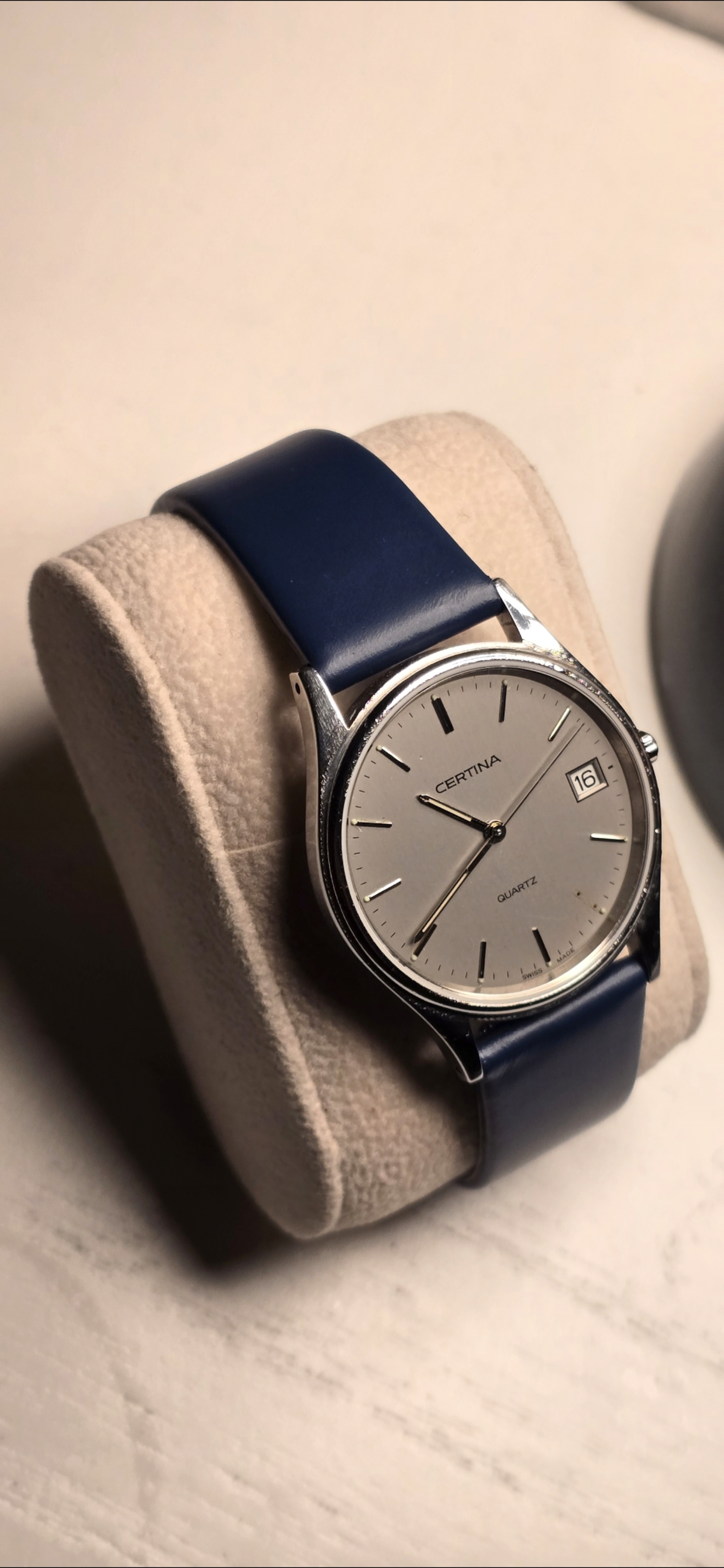

Nu så har jag äntligen nått någonvart med denna klocka. Livet hände och gick knappt ett år utan att jag haft tid. Fick en stund över nu och Certinan färdigställdes äntligen.
Passade med hytrel o glas 29.
Originallänken kommer på senare. En spring bar flög av när jag skulle justera längd så det får bli när det blir.
Tillsvidare hittade jag ett blått läderband som den pryds med.
Nu är det bara en hög till klockor som väntar på kärlek. Kanske till sommaren!
