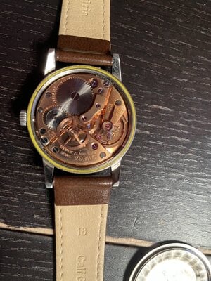

Finns urmakare mindre fristående urmakare som har tillgång till Omega-delar. Jag servade min hos Sjöbacken men vet att även Urteknik och Dala Urteknik kan beställa delar från Omega. Har bra erfarenhet av samtliga 3.

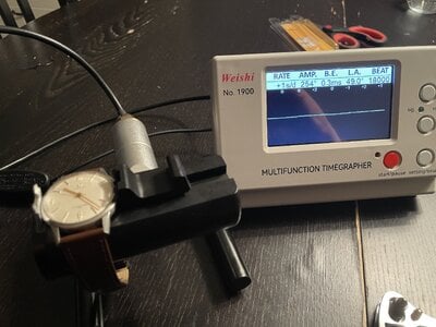

Min Seamaster håller sig inom 1s/dag, är mkt nöjd med det
