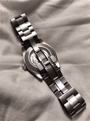

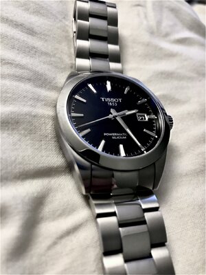

Hej!
Jag har köpt en Tissot gentleman powermatic 80 för en tid sedan men jag gillar inte de polerade centerlänkarna. De gör klockan för dressad för min stil tkr jag. Min lokala affär sa att man kunde lämna in den för att borsta bort de polerade länkarna för typ 800 kr. Vill inte göra det själv utan isf lämnar jag in. Nu till frågan, är det någon som har lämnat in för ett sådant jobb och har några före och efter bilder på resultatet? Om ni nu har gjort de själv har ni några bilder på det resultatet? Skriv om ni har gjort de själv eller inte är ni snälla! Slänger med någon bild för skoj! Mvh!

Är de duktiga din lokala urmakare? De flesta är faktiskt inte så duktiga är min generella uppfattning. Iallafall inte om man är anal.
Jag kan rekommendera urmakarna på KM Globen. De brukar göra ett otroligt bra jobb på polering och mattning.
Att mattera en länk är bland det lättaste inom polering skulle jag vilja säga, känns svårt att inte få en helmatterad länk som denna bra gjord.
Men har du inte en polermaskin skulle jag inte ge mig på den själv, utan att lämna in den är nog att föredra. 👍

Inte om ytan är plan och den skall förbli sådan. Kan även vara svårt att komma åt överallt så att ytorna bli enhetliga. Att sedan få alla borstningar perfekt parallella misslyckas ADs med hela tiden.

Köp slipnylon och gör ett försök själv - manuellt!
Många verkstäder kör med sliprondeller och tyvärr ofta med lite för hög hastighet => ytan blir visserligen borstad men ser även blästrad ut.
Tror även att du manuellt har svårt att förstöra något så blir du inte nöjd med resultatet, lämna in och få den omslipad!

Har samma klocka och funderar också på att borsta. Vilken grovlek ska man satsa på tycker ni?
BarbaBaba
Patek
Som @McGyver föreslog, testa först med slipnylon (scottchbrite). Typ röd eller grön. Annars måste du kolla på den borstade delen och testborsta på en blank bit och se hur grovt det är. Jag tycker det verkar ligga mellan 600-800grit på de flesta borstningar

Har borstat med schotchbrite på billigare klockor ett par gånger och gillar inte riktigt resultatet. Det blir inte särskilt djupt borstat, och lirar inte bra med maskinborstade ytor. Det blir liksom mer matt bara, och leker inte alls med ljuset pss som riktig borstning. Om du lämnar in så ska du nog räkna med att det inte kommer bli helt rak borstning men å andra sidan är det inte ju kanske inte hela världen :)

Hade en liten mejsel på jobbet så borstade ändbiten också. Nu är det bara lite finlir där det var svårt att komma åt kvar.
Jag tycker det underlättar om man har länken runt en kudde då man borstar, då kommer det ner lite bättre i böjarna. Sedan kan det vara bra att ha flera lager (eller något lätt sviktande) under sliparket, och någon vinkel all luta mot så det blir rakt. Men det där ser ju helt ok ut :)

Tack för tipset, ska försöka mig på lite mer ikväll när jag kommer hem. Tycker också det ser helt ok ut faktiskt :)

Snyggt jobbat! Tänker också att även om borstningen på center-links och övriga länkar inte är identiskt så kommer de bli mer och mer lika ju längre du har klockan och sliter på den!
