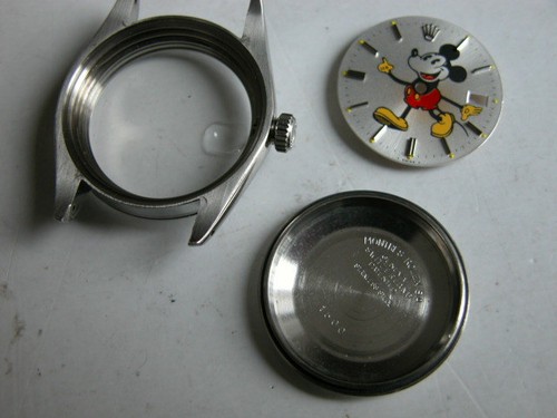

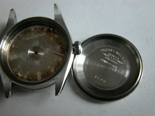

    har under en tid sneglat på Datejust Mickey mouse och hittade en på Ebay utan verk och visare. Detta kommer att bli mitt första projekt då jag har för avsikt att få igång den med rätt urverk och på sikt även visare.

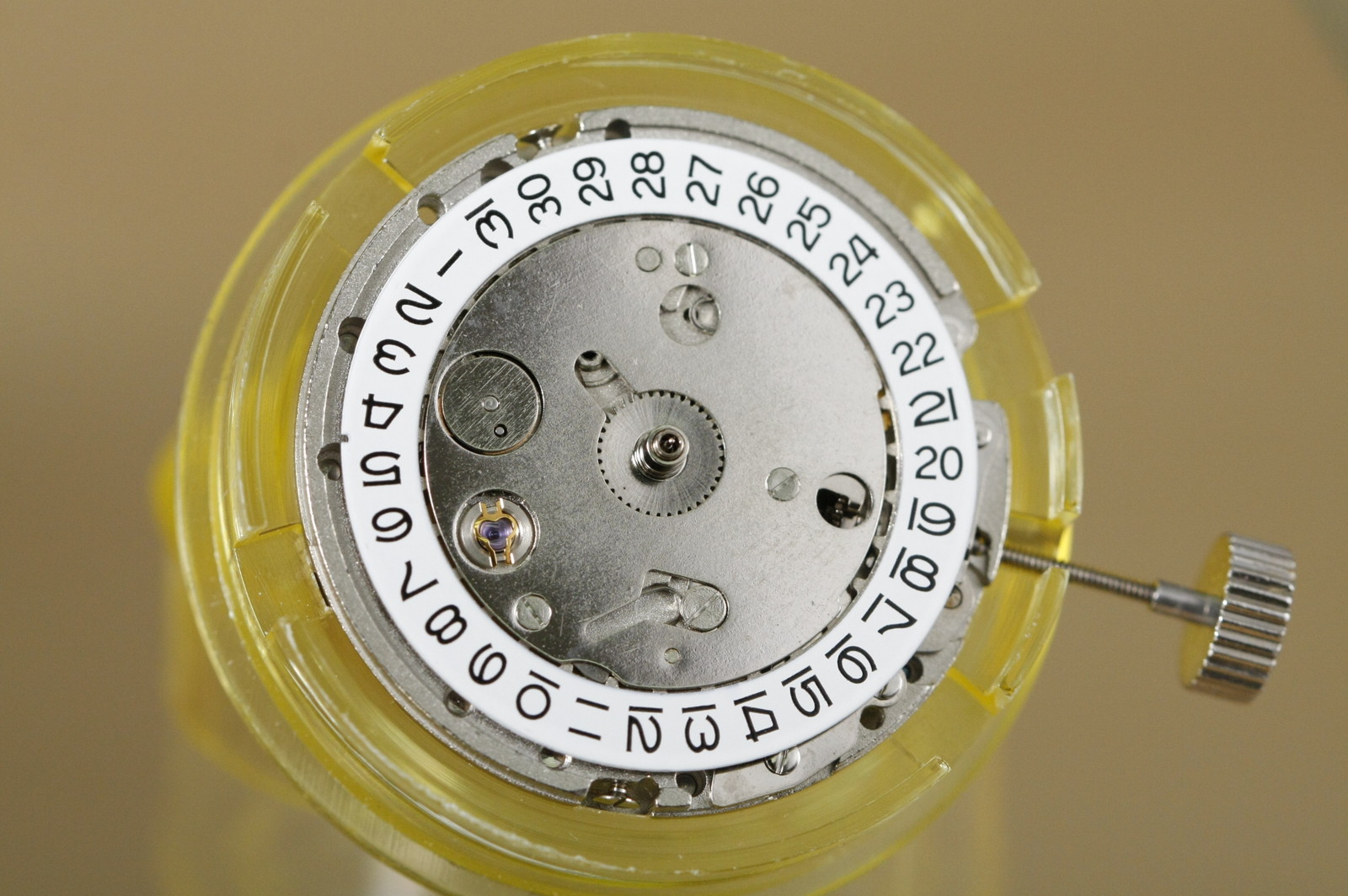

    Verket jag kommer att montera initialt är detta, ett DG2813, ja jag vet det är inte ett Rolexverk och inte heller något bra verk men det får duga tills jag kommer över ett korrekt verk. Om någon har ett 1570 verk liggande så hojta till, eller om ni har tips på vart jag kan hitta ... då behöver jag också en uppsättning Dauphine hands men det får bli ett senare problem

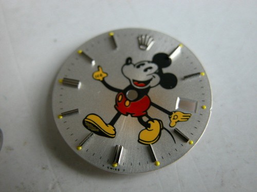

    Har du lust att fota baksidan på urtavlan och mäta diametern på den? har en "lös" likadan som jag inte är säker på om den hör till 1500 eller 6694 referns nämligen (blir dyrt att chansa...).

    Förmodar du vet att tavlan är ommålad och att visarna inte är äkta?
    Aquaracer2, Warwian och Margarinkungen gillar detta.

    Yes, avser att byta visarna när korrekt verk blir monterat. blir min lilla Epa-traktor...

    Verkar bli tufft med verket. Om jag har förstått det rätt så måste boetten skickas till Rolex för att få ett nytt verk? För urmakarna måste skicka in ett verk för att få ett nytt. Alternativet verkar vara att köpa ett ok på eBay för ca 10KKr och lämna in det på service. Mycket spännande. Håller er underrättade.

    nu är Musse Pigg i Svedala. Diameter 27,5mm vad mer behöver du?

    Urverket har landat ETA2824-2, har gjort en provmontering, mina tavelpinnar är lite för grova och det verkar som balansen slår i boettbotten, i värsta fall får jag göra om verket till en manuell. Väntar på ”nya” visarna som passar verket, dock likadana som jag visade tidigare.

    Du menar att rotorn skrapar i bryggan? I så fall är det ofta rotorlagret som är slitet, finns på cousins och kostar runt 200:-. Inte jättesvårt att byta om man är försiktig (risk att böja rotorlagret om man är oförsiktig).

    DG2813 är väl av samma typ som Citizen 8200. Vet inte om du kan hitta nån datumskiva där siffrorna sitter längre mot inner kanten ? Kanske kan du lägga nåt för att förminska datumhålet? Limma ditt en tunn plastbit? Som du sen kan ta bort om och när du byter till ett annat verk? Eller måla den silvriga metallen vit på verket?
