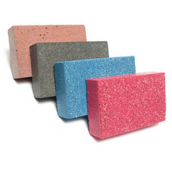

Ser ut som en slipsten på bilden? Ungefär som den dom använder för att borsta underdelen av boetten.

Slår ett slag för borsten på bilden några inlägg högre upp. Med tanke på den troligen amatörmässiga (no offence) behandling du kan ge din klocka tror jag att bästa möjliga resultat nås med den. Av erfarenhet säger jag: den är skitbra!
