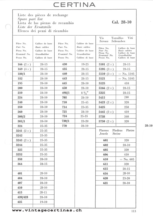

Kalibern finns listad i ett dokument över reservdelar (kolumnen längst till höger) men inte på modersajten, vintagecertinas.ch. Lustigt.
