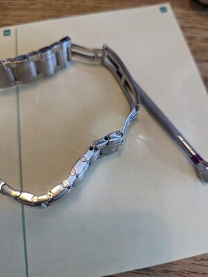

Länken på min BP Leman är lite för lång. Det är en X71. Så jag vill ta bort en halv länk. Har tagit skruvarna på båda sidor, men det går inte att få pinnen som är inne i hålet där skruven sitter att få loss. Se bild. Så länkbiten sitter fast.
Hur gör man för att få loss länkbiten sen?

Det är en lite lurig länk, stiften som sitter inne i länkbiten tas inte bort - det är istället så att den bit jag ringat in nedan är en slags ”brygga” som håller ihop två länkbitar. Skruvar du loss den skruv som syns inne i cirkeln så kommer den översta delen att gå att trä av, du kommer då se hur den hänger ihop:
PS. Varning för smådelar! Nys inte oförsiktigt 😇 Lycka till!
Tänkte man skulle sprida kunskapen publikt 🙂
Du behöver alltså inte ta loss stiften utan när du väl skruvat ur den andra skruven kommer du att att kunna lyfta loss hela den polerade delen som sitter på sidan, den är bara trädd över två hylsor som är gängade där skruvarna går in.
