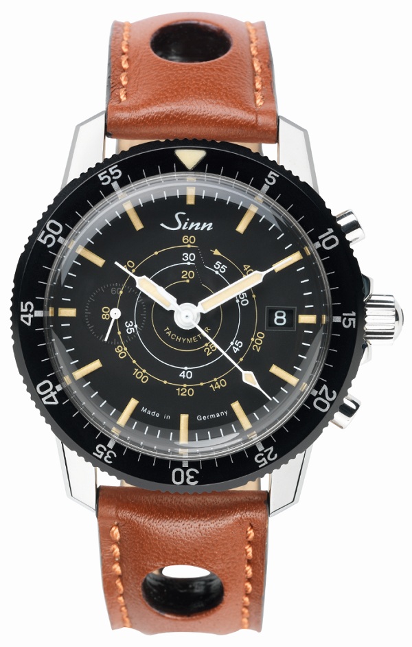

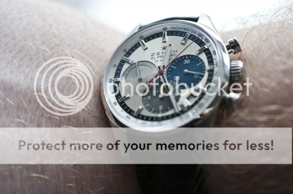

Ja, skalan är alltid samma, men det är inte alltid samma siffror som är utsatta.
Skalan går säkert att använda till andra beräkningar också, men det primära syftet är det som beskrivs ovan.
Anledningen till att kronografer kan mäta längre tider än 60s är att man ska kunna ta tiden på pastan. :) För att skapa lite ytterligare förvirring för dig, så finns det kronografer som inte gör en centrumrotation på 60 sekunder. Exempelvis Zenith el primero striking 10 som gör en centrumrotation på 6 sekunder. :D
Här kommer ett exempel på två kronografer med samma tackymeterskala fast olika utsatta punkter.
