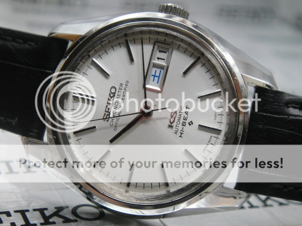

Bidrar med min King SEIKO 5246-6000 Special Chronometer, efter service har den nu bra gångreserv och ligger stadigt på -2,5 sekunder per dygn, sedan jag tog mod till mig och ruckade den med den externa ställskruven mellan bandhornen, ett tålamodskrävande arbete som gav resultat.
Tycker King SEIKO är litet speciella då det verkligen är frågan om "Limited Edition" på hela sortimentet.
Den var riktigt fin, ska inte den där ha vad många tycker är det absolut bästa vintage Seiko urverket efter VFA? :)
Riktigt fin. Vad gör det där verket så bra?
