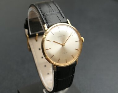

Såhär ser framsidan ut (bild från nätet), tittat med lupp för att leta delning, ser inte ut som om det finns någon som helst springa att sätta en kniv i.

Spontant tycker jag det ser ut som att tavlan är bredare än verket, då ska den ut genom glasets sida. Finns det inte en glasring att ta av behöver man lyfta ut glaset med en glasklo eller liknande.

Titta närmare på baksidan. Det kan vara en ring som ser ut att vara en del av boetten men som ska tas ut först.
