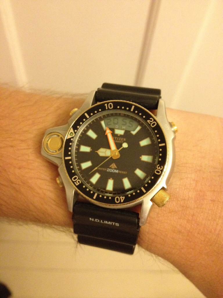

NÀr jag var utomlands badade jag med min Aquis, som jag har gjort mÄnga gÄnger förr. I slutet av min utomlandsresa mÀrkte jag att min Aqualandn började sega in, precis som det brukar bli nÀr batteriet Àr slut. SÄ jag tÀnkte inte mer pÄ det, nu nÀr jag Àr hemma sÄ skruvade jag upp den för att kolla vad det Àr för batterier (SR920W), för att sedan bestÀlla ny.
SÄ jag bestÀllde 3 nya av dessa http://batterieronline.se/knappceller/370-sr920w/ fick dom idag och skulle byta, tror ni klockjÀveln starta? nej, har jag gjort nÄgot fel? eller Àr det sÄ enkelt att den tog in vatten nÀr jag badade med den? Nu nÀr jag tycker pÄ alla knappar sÄ blinkar den digitala visningen till i 1sec.
Sammanfattning: Jag var utomlands 3 veckor, badade med min Aqualand i ca 2 veckor utan att jag mÀrker nÄgon, i början av sista veckan sÄ ser jag att klockan börjar sakta ner och efter 12-24 timmar Àr den död.

Gjorde du som det Àr beskrivet pÄ bilderna hÀr ovanför och höll in alla tre knapparna?
Vet dock inte varför man ska göra det.

Jag försökt men det var inte sÄ enkelt att trycka pÄ alla samtidigt som man försöker ''lÄsa fast'' batterierna. Jag fÄr göra ett nytt försök nÀr jag har nÄgon som kan ge en extra hand.
Hoppas det bara Àr sÄ enkelt, dock som du sÀger, förstÄr inte varför man ska göra sÄ..
Tack sÄ lÀnge, Äterkommer med uppdatering under kvÀllen :)

Vintage92 -Àr det nÄgot liv i digitaldelen efter batteribytet? gÄr analogdelen?
De tre batterierna driver en del var; ett batteri driver digidelen, ett batteri analogdelen och ett batteri djupmÀtaren.

Har du testat att stoppa tillbaka dom gamla batterierna?
Inga tecken pÄ oxid?

Jag testade att stoppa i dom gamla batterierna och sedan trycka pÄ dem tre knapparna, inget hÀnde totalt död.
Sen stoppa jag i dom nya batterierna och trycker pÄ alla tre knapparna samtidig, dÄ blinkar det till pÄ digitala men slocknar direkt.
Med gamla batterierna = Stendöda.
Med nya batterierna = Visa ytterst lite livstecken.
Har googlat lite, men inte direkt hittat nÄgot. Ska försöka googla lite mer senare ikvÀll.
Det kĂ€nns nĂ€stan som att det Ă€r dĂ„ligt med krĂ€m i dom nya batterierna ocksĂ„.... Är det ens möjligt?
Kan ju vara möjligt. Fram med multimetern och mÀt upp dom. Hoppas du fÄr ordning pÄ den.

DÄ jag inte hade nÄgon multimeter i nÀrheten sÄ chansade jag att det var dom nya batterierna det var fel pÄ. SÄ idag for jag in till stan och handlade 3 nya frÀscha batterier. Tidigare ikvÀll satte jag mig ner och skruvade upp den, stoppa i dom nya batterierna och vips sÄ gick den igÄng direkt!
AlltsÄ var det bara dom dÀr skitbatterierna jag köpte som det var fel pÄ! Nu Àr jag glad igen, dock kommer jag nog lÀgga ut den till försÀljning om nÄgra dagar dÄ jag kommer fÄ hem en annan tuff dykare imorgon. SÄ om nÄgon Àr intresserad Àr det bara höra av sig.
Tack för att ni försökte hjÀlpa till!! :)
