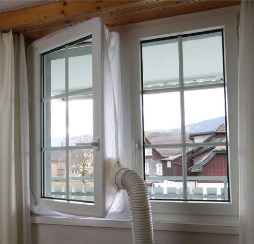

Är det någon som lyckats hitta något bra fönsterkit?
Så här ser mina fönster ut..
Och dagens set up. Vilket fungerar hyfsat. Får ner det till runt 21c med på 28c ute.
