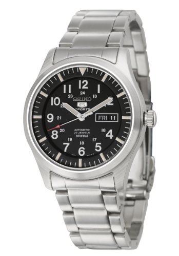

Vad tror expertpanelen om att borra lughål i en Seiko SNZG13?
Fnular på att bygga om min till mer av en flieger istället för militärstuk och känner att, om möjligt, borrade lughål skulle vara pricken över i.
(Skamlöst stulen bild från google.)
Det bästa är nog om man gör det hela i en fräs med koordinatbord.
När jag gjort detta har jag först kört ner med en fräs (med samma storlek som borren) i den sluttande "luggytan" och sedan gått ner med borr. Då kan man vara tämligen säker på att borren inte slirar/knäcks men det kanske är lättare i mässing/basmetall. Rikligt med verktygsolja är bra om man kör rostfritt/titan.
/Philemon
