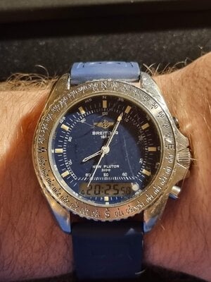

Har nu steppat-up i min hobby och köpt en trasig Breitling New Pluton 3100 som jag ska försöka få fart på. När jag köpte den så fungerade inget, watch-stem (vad det nu heter på svenska) var av och klockan var i generellt dåligt skick.
Nu har jag styrt upp det mesta och fått den digitala klockan att fungera. Dock är tyvärr urverket rökt pga att rost och lite batterisyra (eller vad det nu kan vara) har hittat in och förstört det. Jag måste därför införskaffa ett nytt urverk till klockan.
Vad jag förstår så är det ett Breitling B51 / Miyota y652 / Seiko h461 urverk som passar och jag håller lite span. Någon som har något urverk som ligger och samlar damm?
Annat som behövs fixas är att sätta dit en ny knapp (pusher) samt ett nytt band. Har beställt båda dessa och ser fram emot att hålla er uppdaterade om hur det går. Bilder kommer också vid tillfälle. Kanske byter glas också men tänkte försöka polera det först och se om det kanske räcker.

Hur gör du med tavlan? Ser ut som verket vridit sig relativt tavlan och då gissar jag på avbruten tavelpelare?
Det var Watch-Stem (vad heter det på svenska?) som var av så fick byta ut den och nu sitter den rakt.
Tur det för att byta tavelpelare har jag aldrig fått till snyggt...
Men vad är det som sticker fram här? Såg den på Tradera och tänkte att tavelpelaren måste ha gått av.
Tror stem heter ”bom” på svenska.
Ja det där ser inte rätt ut men när jag plockade ut urverket och tog bort visarna för att kunna jobba fritt så är den nu på plats där den ska. Pelaren var lite sne så det har varit kraft mot den men jag lyckades sätta tillbaka den rakt i alla fall.

Ett steg närmare! Ett gummiarmband har landat och klockan börjar nu ta den form jag har letat efter.
Nu behövs bara;
Polering av glaset
Kanske polering av resten av klockan (tar Highvalleys feedback med mig)
Samt den attans knappen...
Dock har jag ett problem med urverket. Den tickar på som den ska och går i perfekt tid. Det gör den i ca 30min till några timmar. Sen stannar den på en plats, tickar fram och tillbaka på stället en stund för att sedan inte röra sig. Det digitala urverket tickar på som det ska dock även efter att visarna har stannat.
Vad kan det vara för fel på urverket? Jag har provat med två batterier som båda ger liknande effekt...
Låter som att du behöver serva det. :)
Det är nog inget större fel på det. Sitter väl smuts i något kugghjul eller på rotorn. Vad är verket nu, uppåt 40 år? Alla oljor och fett i det är långt bortom sin livslängd så dags för service är det ju om man vill att den ska vara tillförlitlig.
Kort uppdatering. Har pysslat lite med urverket, höll på att gå sönder (sköra grejer) men tror att jag kan ha fått rent den (utan att ha en riktig tvättmaskin).
Har även provat att slipa glaset med Ceriumoxid och fina sandpapper och det gick inte alls. Utöver att det är en krånglig process så blev det inte bättre. Kommer få byta glas ändå... Polerade den lite i metallen också och det blev riktigt bra, utan att bli "tradera polerad".

Superglad att meddela att verket nu har tickat och håller tiden perfekt i 72h. Senaste pysslet måste ha gett effekt och nu hoppas vi att det håller i sig.
Även poleringen av glaset blev bättre än jag trodde. Helt klart ett bra sätt att just "polera" ett glas men då just min klocka har lite för djupa repor så behövs snarare att byta ut glaset. Dock tror jag att jag avvaktar med det då det just nu ser mer ut som patina än något jag stör mig på.
Därför är det bara att beställa en knapp till sen är vi nog klara här :)
Mina damer och herrar, jag har nöjet att meddela att projektet är framgångsrikt avslutat och att jag har nu "räddat" en Breitling New Pluton 3100.
Före och efterbilder följer nedanför men detta är de olika stegen jag har gjort för att väcka liv i klockan är:
Bytt stammen
Bytt urverket
Ersatt två knappar
Bytt band till gummi
Lätt polering av metallen för lyster
Medel polering av glaset för att få ner reporna
Köpt till ett Breitling Service Etui
Projektet tog nästan tre månader från köp till färdig produkt. Flera grejer var väldigt krångliga och jag har lärt mig massor men det som tog längst tid var att hitta rätt ersättningsknappar från en säljare i UK (och att fila ner dem till rätt längd) samt att finna ett fungerande urverk men nu känns det riktigt bra att allt blev gjort och att jag inte hoppade över några steg. Gissar att jag kanske har dubblat värdet på klockan nu men då IKEA-effekten är stark så har jag svårt att se att jag kommer skiljas från denna.
Dock viktigt att komma ihåg att flera saker inte stämmer på klockan men det räknar jag som patina nu. T.ex reporna på glaset, visarna är trötta och den har sannolikt väldigt bristande vattentålighet då jag inte har bytt gummiringarna. Men då klockan är närmare 30år och Quartz så känns det inte som en dykarklocka ändå. Bakgrundsljuset är väldigt svagt men den verkar dock hålla tiden bra och alarmet fungerar.
