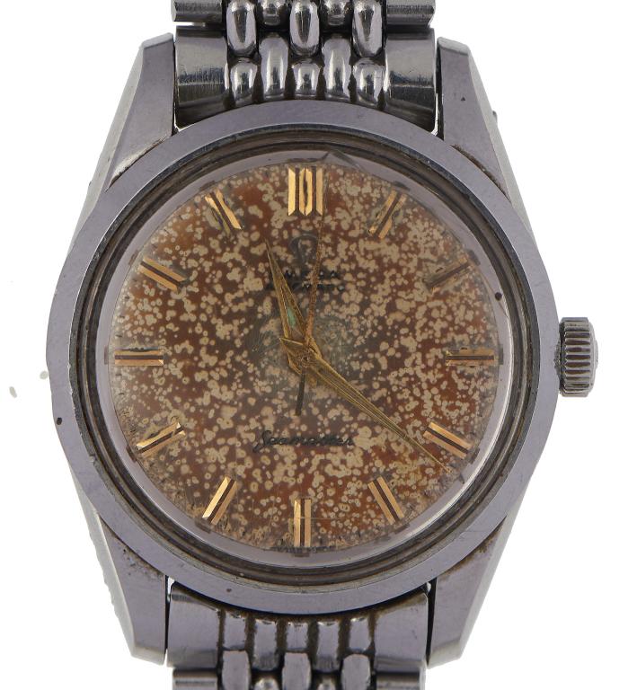

Ja titta! Skulle vara mycket intressant att veta vilken batch av klarlack/lack som är grunden till dessa patineringar.
Din är ju mycket snyggare,
Men den här undrar jag om nån har sprayat nåt på tavlan?
fattar inte riktigt annars varför det blir så prickigt?
Eller sprayade man på lacken/färgen från början så kanske det kan ge sån här patina? @Aurum
