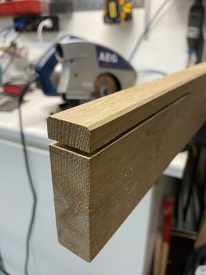

Har en plan på att göra ett klockställ där jag gjuter basen i epoxy med ingjutna urverksdetaljer (har fått lite ”klockskrot” från en trevlig urmakare i stan).
Eftersom jag aldrig gjutit med epoxy tidigare så blir det till att göra några mindre testprojekt först.
Detta är min första gjutning… helt ok men eftersom jag inte har någon vakuum-kammare så är det inte helt lätt att få ut alla bubblor. Skall testa med brännare nästa gång så kanske det blir lite färre.
Fortsätter att testgjuta för att lära mig… fick bli en liten nyckelring denna gång (utan brännare denna gång med)
Såga, knäcka, gjuta, slipa 80-120-240-400-800-1200, maskinpolera, handpolera med polish, kapa, skruva -> klart 👍
    367.5 KB · Visningar: 8
    367.5 KB · Visningar: 10
Stiliga små testobjekt :) Jag har gjutit egen micarta med jeanstyg, då fick jag höra att det brukar bli bättre utan vacuum. Jag körde med biltemas gjutepoxy, men jag har hört mycket gott om Glasscast10. I mitt fall var det inte nödvändigt att det var glasklart eftersom jag snarare använde det som bindemedel. Lycka till med projektet :)
