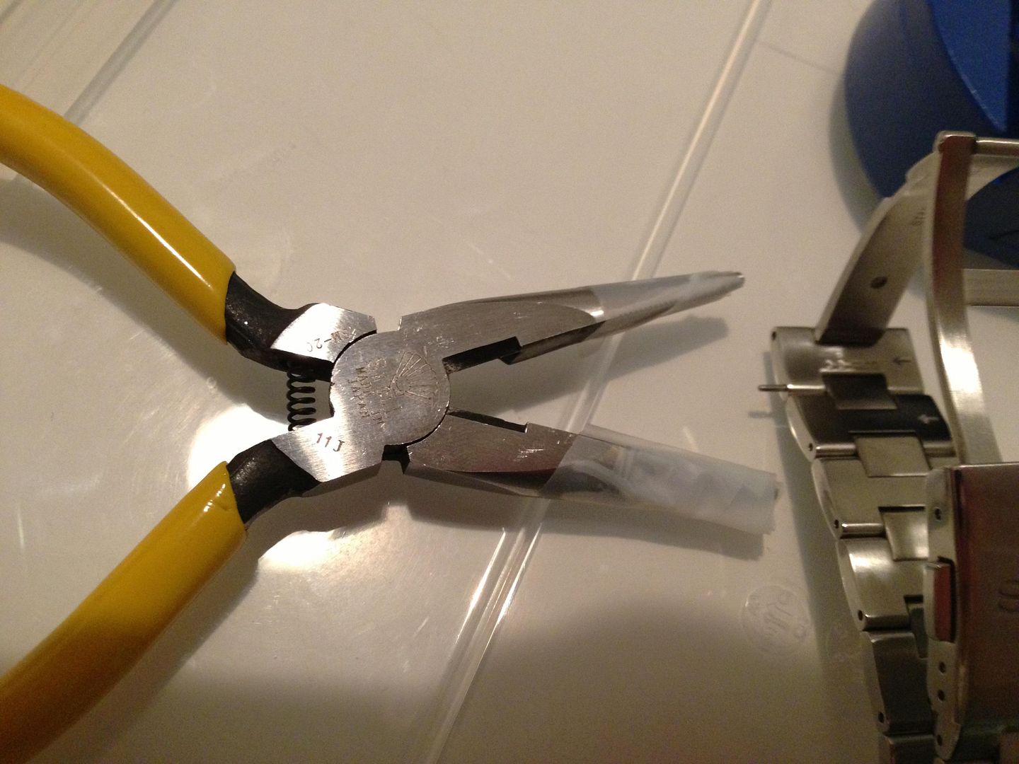

5. Maskera tången med hjälp av tejp, så du slipper riskera att repa stiftet. Dra därefter ut stiftet med tången.
6. Det finns lite olika typer av stift. Det vanligaste är att stiftet är delat i änden för att skapa friktion när det är på plats. I detta fallet är det en Seiko-länk med en liten packning som sitter i mittlänken. Fota gärna, så du minns hur stiftet satt på plats innan du plockade isär länken.
