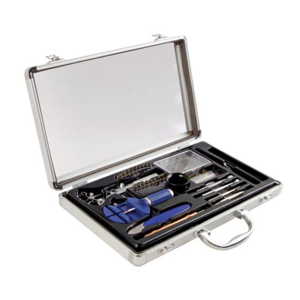

Någon som kan rekommendera något bra klockverktyg set (inget extremdyrt), främst för enklare saker såsom byta spännen (stift) och även för att byta länkbitar, samt ta bort locket.

Om du är ute efter ett helt kit så vet jag att det var många som nappade när Lidl eller liknande hade något startpaket för en hundring eller två. Givetvis långt ifrån Bergeon kvalitetsmässigt men många verkade tycka att det var ett prisvärt allt-i-allo-kit för boettöppning, Länkjustering osv. Det kanske fortfarande finns att köpa?

Nu vet jag inte vad du menar med extremdyrt, alla har ju olika preferenser vad som är dyrt eller inte, men j a g skulle inte rekommendera något av alla kit som finns för under en 5-hundring, spelar nog ingen roll vilket man köper, är nog Kina lr Indientillverkade allihop, det finns självklart bra grejer från dessa länder också.
Kolla på Tradera, Jula, Biltema, Clas olhson m m om du vill köpa ett, det enda som jag skulle rekommendera är Bergeon-7812, men det är inte billigt, och även deras grejer pajar i bland.

De enklaste kitten på amazon räcker ditt behov. Rekommenderar dock fjäderstångs tång (vet inte om detta är korrekt benämning på svenska) till armbandsbyte då iaf jag tycker det är lätt att repa saker med andra verktyg.

Med extremdyrt menar jag flera tusen kronor för exempelvis ett verktyg för att byta rem. Har ju sett att det kostar alltifrån några hundringar för ett helt kit till flera tusen för enstaka prylar. Jag har inte tänkt bli någon urmakare, men skulle iallafall kunna ändra storlek på länken, byta armband utan att repa caset/hornen, bra miniskruvmejslar som inte böjer sig.

Tack för länken till Kjell. Det verkar täcka mina behov.

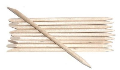

Ok, delar mitt favoritverktyg #1, tandpetare. Finns bra "färdigvässade" varianter om man ligger åt det bekvämare hållet. Egentligen till för pedikyr tror jag men funkar minst lika bra för både ut och insida av klockor som man kanske inte vill magnetisera eller repa 🙂
