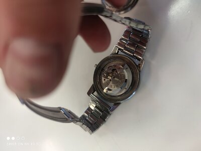

Jag har köpt denna gamla Longines Conquest. Har lite funderingar om det finns någon här på forumet som är duktig på gamla Longines ?

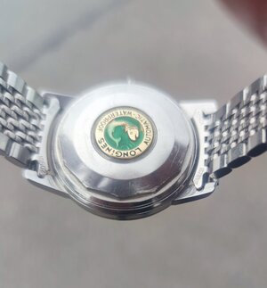

Referens numret som står i baklocket är 9009 1 får ingen träff alls på nätet på detta ? Det finns ju en referens som är 9004 som är liknar denna men vad är detta för något jag köpt ? Det sitter ett 19ASD verk i klockan.
Jag är även på jakt efter en original krona till denna är det någon som kan hjälpa till med det här eller har tips på vart jag kan hitta en ?

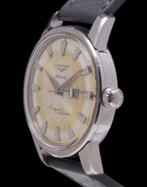

Bifogar en bild på hur kronan bör se ut till denna modellen.

Referensen ser ut som den borde va 9004, är inte bekant med att någon ref 9009 finns. Tog en kik under luckan i min 9004 och 4an är inte lik 9an så borde inte finnas någon förväxlingsrisk, har du bild på insidan baklock? Bör också stå 200 någonstans på insidan baklocket som ska matcha siffran 200 som står på baksidan ett av dina bandhorn.
Vad gäller kronan är de svåra att få tag i tyvärr, sett någon på ebay till väldigt högt pris men det är allt.
Ja dessa gamla Conquest är riktigt fina :) Så här står det i locket som du säger står det även 200 det som matchar siffrorna på bandhornet. Tack för tipset ska kontakta dom :) Återkommer här när jag fått svar från dom. Jag har sett 2 st på Ebay men dom vill ha över 1000 :- men det blir nog köpa en där kul om klockan blir komplett :)
