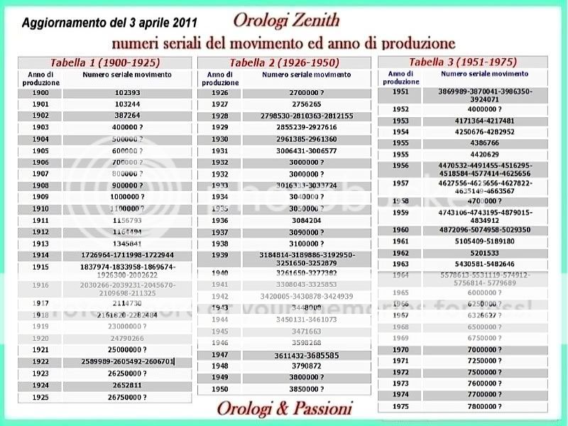

Tyvärr fanns det inte så mycket matnyttigt i Zenith-bibeln som jag trodde. Jag har så många böcker att jag ibland blandar ihop dem. Jag bifogar dock en (usel) bild på den lista som fanns i boken:
Frågan är om inte denna från nätet är att föredra:
Tack! Men jag får ingen rätsida på serienumret och dateringen. Min har ju 8220756 vilket är en siffra mer än 800000-serien (år 1907) som annars pekar på produktion efter 1975?
Dem där serienumren är för urverk inte boetter. Tror det kan hittas under balansen.
Edit: för övrigt en väldigt fin zenith, skulle gissa på 30-tal. :)
Edit 2: Sorry, ser att ni redan listat ut det. 38-39
Nej, vi har väl inte listat ut det än?
Men jag insåg att det måste gälla verket och då blir det ju precis första numren för 1939. Intressant. Byggd strax innan andra världskrigets utbrott alltså! :oldman: Året min far föddes dessutom! :)
