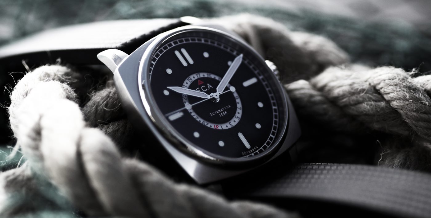

Alora, klockan North Sea har tagit min fulla uppmärksamhet och energi de senaste månaderna och är nu inne på andra generationens NS, som jag kallar NS02FD med exponerad kalender inuti en ”pillow case” i stål. NS02FD är den fulländade versionen och därmed den sista i serien och resan fram var inte enkel!
Efter att ha mottagit de nödvändiga ekonomiska medlen för produktion, hittade vi löpande önskvärda design- och funktionsförbättringar som vi inte kunde strunta i. Vi visste att vår första produkt måste bli mer än fantastisk i syfte att bygga ett varaktigt varumärke, så dilemmat var såklart att antingen hålla deadline eller tillverka en klocka så bra att den skulle få folk att glömma förseningen vid leverans. Givetvis gick vi på det sistnämnda.
Vi började med att byta ut singelsafirglaset med ett antireflektivt ”double dome” glas i safir, som dessutom blev 0.5mm tjockare, vilket inte bara är tåligare men får urtavlan att poppa fram ur boetten på en vackert vis. Därefter lät vi konstruera om kronan till en solid stålkonstruktion med ”screw-down” lås och 1mm större diameter. En större krona harmoniserade bättre med boetten. Skruvningen känns riktigt stabil och fin.
Eftersom min filisofi med E.C.Andersson Watch Co. är att konstruera klockor som ska funka i alla miljöer och tillfällen var de självlysande egenskaperna av stor vikt. Det fick oss att helt enkelt applicera ett tjockare lager med Lume i indexeringar och visare, dessutom förstorade vi indexeringarna för att synas bättre och göra urtavlan mer kompakt. För att göra urtavlan snällare mot ögat filade vi dessutom ned kanterna mellan tavla och kalenderring genom en liten sluttning. Innan vår första leverans graverade vi samtlgia klockor med individuellt produktionsnummer 1-250. Här slutar de enkla optimeringarna och de svåra tog vid :)
Processen kring det mysteriska Seiko NH05
Under tillverkningen märkte vi av ett klurigt karaktärsdrag hos urverket. Jag tycker verkligen om Seiko NH05 eftersom det möjliggör häftiga designmöjligheter, så jag ville hellre gräva vidare i problemet än att byta ut det.
Trots att NH05 är byggt som en pansarvagn och tål det mesta, verkade det som att sekundvisaren inte alltid ville spela boll. Ibland gjorde den små hopp innan den skyndade tillbaka i rätt tid. Det hände främst efter handuppvrdining och kraftigare slag mot boetten. Vi gjorde alla tester vi kunde och passade på att regulera varje urverk för hand, vilket resulterade i en punktlighet som är otrolig! (har nu testat min NS02FD i 2 veckor utan att den tappat en minut, mer om det senare kanske). Utöver detta tillverkade vi en ny, solid metalhållare till urverket som skulle skydda den mot stryk och biffade till klämmorna till urtavlan så att stammen för visarna aldrig skulle utsättas för frikton mot tavlan. För att agera snabbt tog vi samtidigt bort sekundvisaren och lanserade nyligen klockan som ”North Sea NS02FD”, klockan med bäst punklighet hittills, jämförbar med bra mycket dyrare modeller!
Däremot kunde vi inte släppa sekundvisaren helt. Vi fortsatte forska på NH05 och det visade sig mycket riktigt att detta var ett vedertaget särdrag för urverket. För mig lät det som en utmaning och besämde mig för att testa att krympa tuberna i centralstammen och tuberna på själva visarna. Dessutom tog vi fram en ny sekundvisare i alluminium som bättre höll balansen och som inte påverkades av bärande i vertikalt läge. Till vår stora glädje visade det sig att våra NH05 hade blivit botade från sin hicka och sekundvisaren flöt på som en najad på klart vatten, och NS01FD därmed sålde slut redan innan NS02FD hunnit bli klara (NH02FD inkom till lager i måndags).

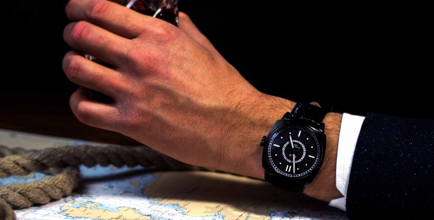

Jag tycker det är en riktigt läcker klocka som ni har tagit fram, men har sekundvisaren försvunnit jämfört med den översta bilden där klockan ligger bland massa tampar?
