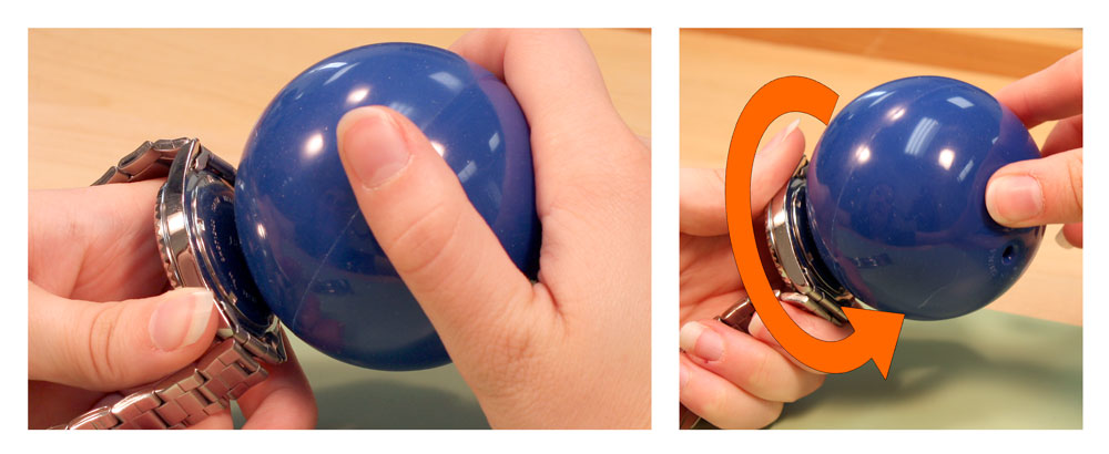

Jag har Kjell & Co's verktygssats som är en helt okej uppsättning grejer. Antar att det är samma boettöppnare i den som dom säljer lös för 200kr. Borde vara helt okej som start. Annars är ju gummiboll en klassiker.

Med viss iakttagen försiktighet så kan den gå att öppna med två stycken mindre spårskruvmejslar. Sätt skruvmejslarna i spåren på varsin sida och vrid motsols. Med lite tur så släpper locket relativt omgående.
Nej, det där var faktiskt ett riktigt dåligt tips. Bättre då att försöka med dubbelhäftande tejp eller en kladdig boll.
Squashbollstricket misslyckades. Jag orkar inte hålla i boetten tillräckligt hårt. Frågan är om det hjälper med ett verktyg. Behöver kanske ha en boetthållare.
Jag brukar få ha skinnarbetshandskar på mig för att få ett bra grepp mot boetten, så inte handen går sönder. Prova med handskar. (I vissa fall även bettskena, när jag verkligen tar i ;))
