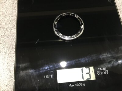

Efter att min SLA033 legat still ett tag var det nästintill omöjligt att rotera vridringen (Bezel på WiS språk.)
Enda sättet att få nån rotation på var att skölja under varmt vatten + rotera.
Samtidigt som jag roterade upplevde jag nån form av mekanisk defekt i känslan.
Beskrev problemet för Klockmaster Globen som hjälpte mig med ett spa hos Optura. (Stort tack till dem för den snabba servicen! )
Fick tillbaka klockan och allt funkar fint förutom att mellan nedan beskrivmarkeringar, klickar ringen 1ggr/sek (7 sek per rödmarkerat fält) men i övrigt 2klick/sec.
Nån ide om vad som kan ha hänt?
Tack på förhand kais!

Plocka av vridringen och kolla hur den ser ut undertill. Det finns en klickfjäder och en packning. Om packningen är ny och fjädern korrekt spänd så ska det funka. Om inte är vridringen skev.
Chuck
Patek
Pledge Member
Mycket riktigt är vridringen skev:
Då återstår vara att hitta en metod att få den spikrak, några ideer?

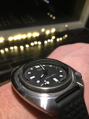

lite bonus bilder!
lite bonus bilder!
Det var ju synd att jag hade rätt. Att böja dem platta är inte helt lätt, keramik kan dessutom spricka vid spänningar. Jag hade frågat Svante om tips. Det är väldigt vanligt på 6309 så han kanske har någon smidig lösning.

Jag tror den fick en smäll och att den fastnade för att den blev skev av smällen. För övrigt konstigt att inte Optura kollade det när de plockade av ringen.
Rojjben
Omega
Min ringa erfarenhet säger att det inte är helt omöjligt att den blev skev när den togs bort. Inte med handkraft men med boettkniv. Har själv lyckats böja bezeln på ett par mods när bezeln ska av.
