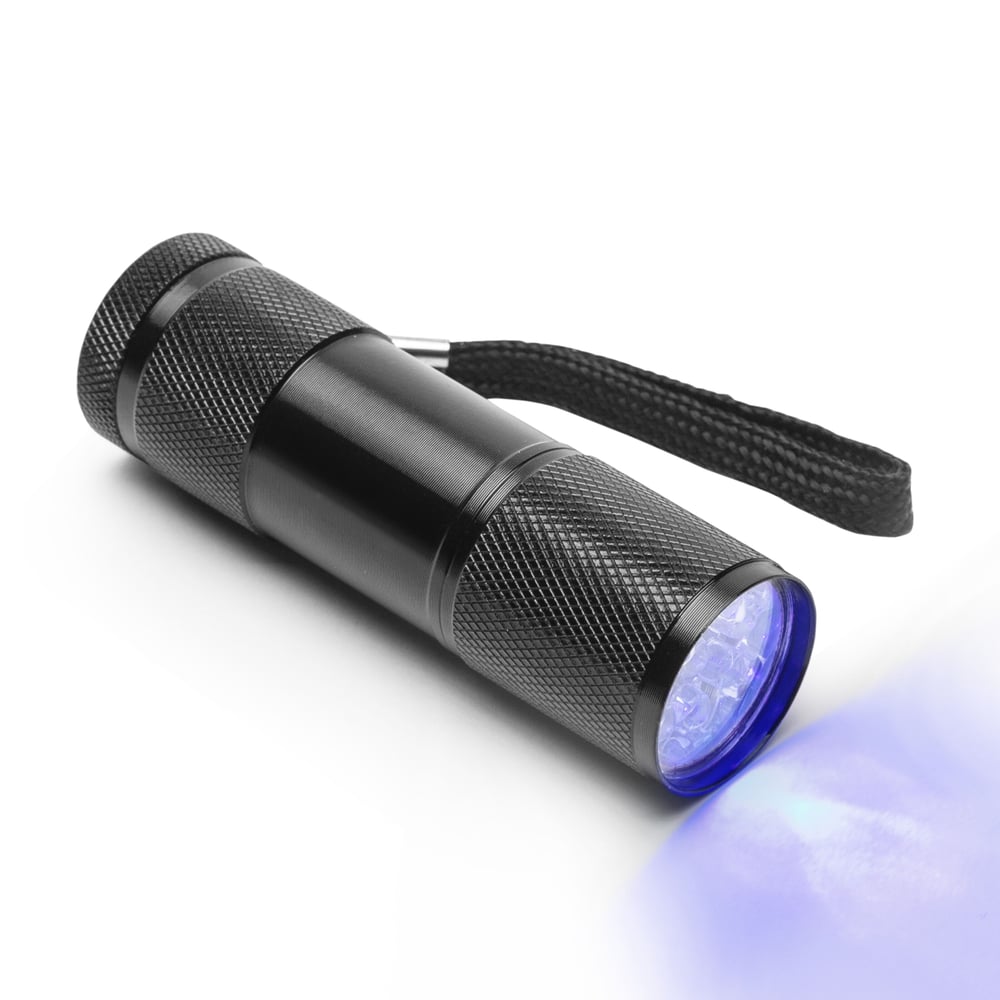

Så i veckan slank jag in på Kjell&Co och impulsköpte denna:
Dibotech/Luxorparts "UV flashlight", 395-300 nm, effekt okänd. (9 LEDs)
Luxorparts UV-ficklampa - Luxorparts UV-ficklampa
UV-ficklampa i aluminium med 9x UV-LED-lampor. Kan användas som snusksökare, för att se osynlig smuts i hotellrummet, offentlig toalett, etc. Fungerar även som sedeldetektor. Våglängd: 395-400 nm. Livslängd: upp till 100000 h. <strong>Drivs med 3x AAA-batt
Använder 3 st AAA-batterier (ingår inte).
Längd 9 cm, vikt 70 gram med batterier.
Det första exemplaret fungerade inte alls, så det krävdes en extra vända till butiken för att få den utbytt.
Känns plastigare och är sannolikt inte speciellt vädertålig. Lyser med betänkligt mycket synligt blått ljus. Notera att detta är DÅLIGT. UV-ljus är osynligt, så det innebär att den genererar onödigt mycket ljus utanför 395 nm (som är väldigt nära den synliga delen av spektrumet.
