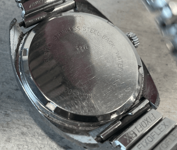

Tänkte kika lite med er om ni har någon mer info om Tidéna?
Precis köpt en äldre Tidéna 17 jewels incabloc, försöker leta information om dessa, vad sitter det för urverk i dom? När är denna tillverkad ungefär? Är det radium i lysmassan på visarna?
Har förstått att det antingen sitter ETA, Fhf eller AS och oftast osignerat urverk i.
Det är manuellt urverk i den om det är till hjälp, har inte hunnit fått hem klockan än därav kan jag inte öppna upp och se för mig själv vad som sitter i.. därför frågar jag er här nu! Plus lite mer kunskap om just märket i sig då jag läst om att det är ett svenskt märke med anor från 1881. Men ändå är det så dålig information om dom på nätet mer än lite historia på deras hemsida, samt att deras nya klockor ser lite väl trissta ut samt verkar bara göras i kvarts numera.
Mvh en vintage fantast!

Jag tippar på ca 1966-69, vitmetallboett och baksidan i stål. Som du redan vet så använde de oftast rejäla standardverk, AS, ETA, FHF...Hade nöjet att träffa urmakarmästare Åke T. för en 25-30 år sedan i Nossebro, där väl företagets vagga står, men butiken var då nedlagd. 1960-talsklockorna med märket är ganska väl spritt, inte bara i Västergötland utan dyker upp lite varstans åtminstone i södra Sverige.
Okej! 👌 spännande ändå! Ja gjorde lite forskning, men man får knappt fram något om tidéna, vilket jag kan tycka är märkligt! Men slog till på denna då lite roligt med ett svenskt märke från förr samt inte är kvarts!
