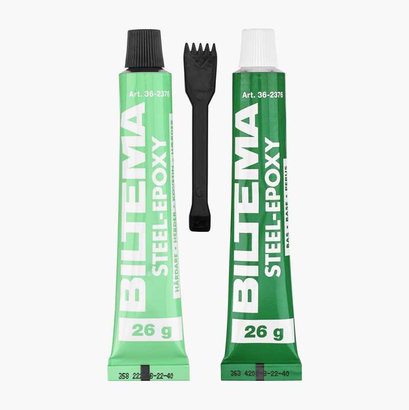

Korgen har två fack och består av två tesilar som limmats ihop med stålepoxy. Korgen fästs med bajonettfattning i sitt lock. För täta för stänk och eventuella ångor går drivaxeln genom ett trälock som egentligen är ett glasunderlägg, FÖRSEGLA från IKEA.

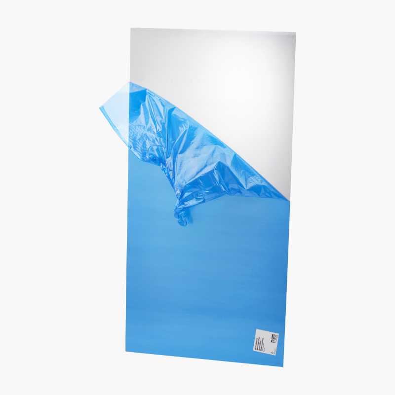

Mina hemmaslöjdade vågbrytare gör nog knappast någon plåtslagare avundsjuk, men funktionen verkar vara likvärdig med den som visas i Berlins Times video. De är klippta ur ett aluminiumark jag råkade ha liggande.

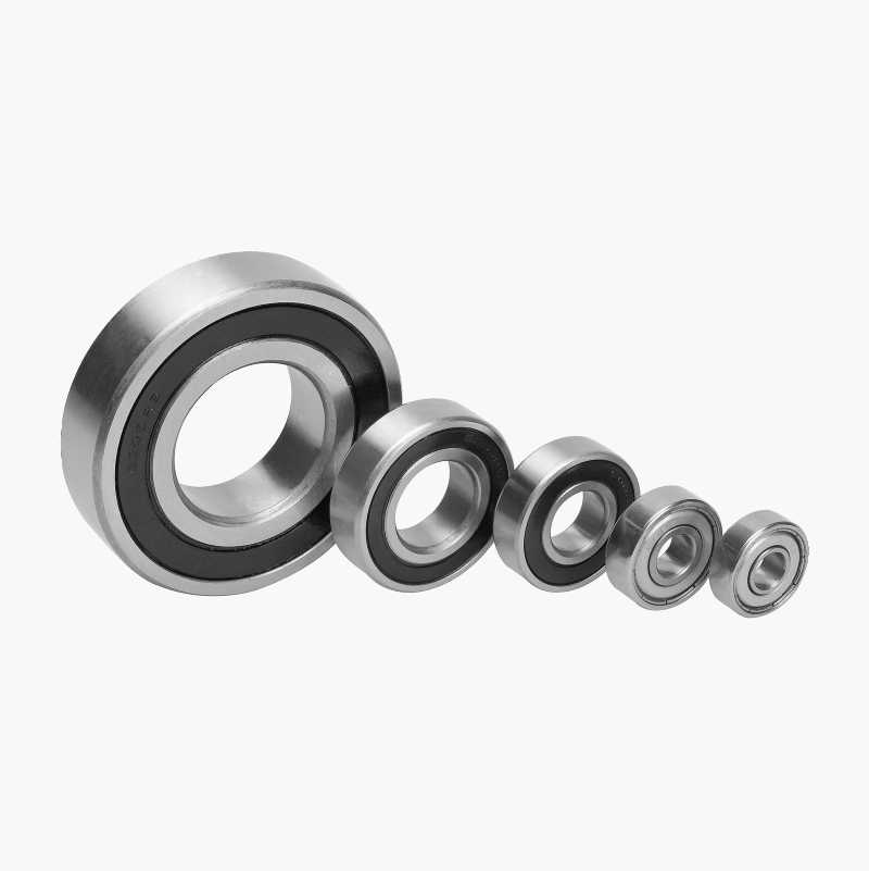

Kullager:

Stålepoxy:
Stål-epoxy, tvåkomponents
Passar väl för fyllning, fogning, tätning och limning av metaller, sten och betong, de flesta slags trämaterial, många plaster och gummimaterial. Lämpligt fö...
www.biltema.se
Aluminiumark:
Aluminiumplåt, slät, 1000 x 500 x 0,5 mm
Slät aluminiumplåt med god formbarhet lämplig att användas till skyltar, inredning etc. Levereras med skyddsfilm på båda sidor.
www.biltema.se

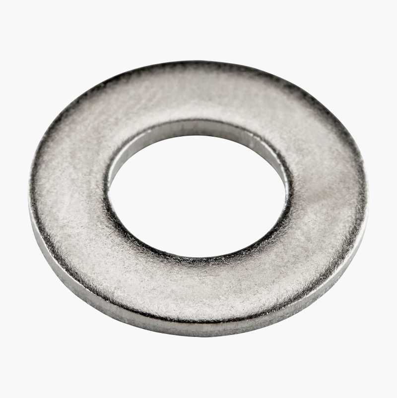

Rundbricka:

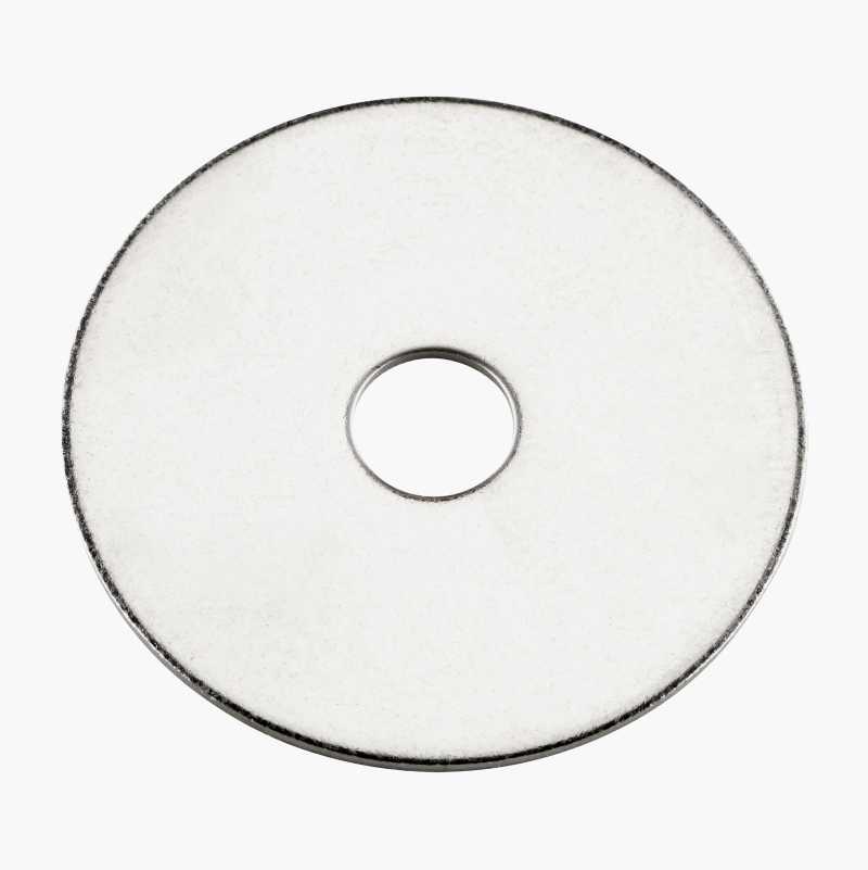

Karosseribricka:
Karosseribricka M8 x Ø 40 mm, A4, 10 st.
Extra stor rundbricka för inom- och utomhusbruk.
www.biltema.se

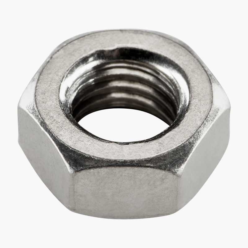

M8-muttrar:
