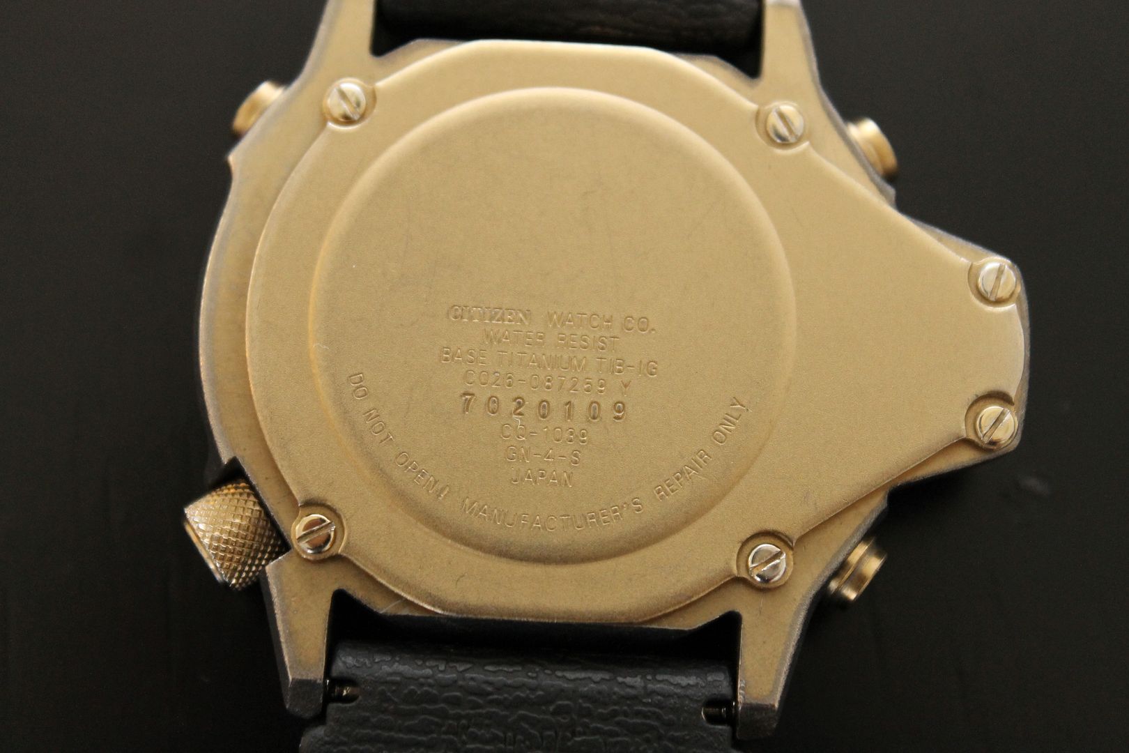

Tex "C023" som jag har bild på här nedan. Det är en stål med mätare i fot. Den har texten "BASE METAL IB" på baksidan som anger att den är i stål och "PVD'ad". Cal C023 är alltså verket och det visar fot. "C023" finns också som vanlig stål och då med texten "STAINLESS" på baklocket.
CQ-1039-50 är en svart PVD'ad Aqualand i titan med verk som anger meter. Detta modellnummer fanns, vad jag kunnat utläsa, på en modellserie som tillverkas någon gång under 90 talet. Numret gick att utläsa direkt under serienumret på baklocket. Jag har inte detta nummer på min ovan som ska vara från -92 men jag har sett numret på klockor som tillverkats senare. Här kanske någon kan bidra med mer info?

(Snodd bild) Här ser man färgskillnaden mellan stål och titan på baklocken

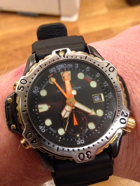

Nu har klockan kommit fram och jag har hunnit att polera glaset. Resultatet blev till belåtenhet. Tog lite tid men det var det värt. Nu börjar sökandet efter nästa Aqualand...
Bifogar en bild på klockan.

Tyvärr fick jag bara av den översta ringen på bezel'n. Lirkade av den med en lite kökskniv. Den undre delen fick jag inte loss. Vågade inte ta i för mycket...
Därefter tejpade jag runt glaset för att inte skava huset när jag våtslipade glaset.
Ok, tack! Bända loss i ringens utkant, med kökskniv alltså?@theargonaut
Om jag har förstått det rätt så består bezel'n, se bilden ovan, av två delar den i "guld" och den i "silver".
Den i "silver" är dit tryckt ovan på den i "guld". Det var den silvriga som jag fick loss. Därefter går den att trycka tillbaka.
Hoppas att du förstår vad jag menar..

Alldeles riktigt. Jag använde en tunn sk skalkniv. Tejpa klockhus i fall att du skulle slinta.
