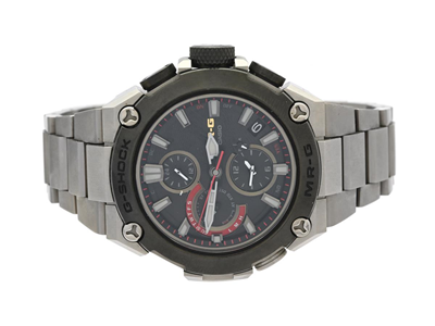

MRG hos Kaplans. Vid lÀgsta pris (20% köparprovision) sÄ blir totalen 12 050 kr. Kanske vÀrt det.
Har tvÄ andra MRG redan, annars kanske man hade varit sugen :p inte helt dÄligt skick heller för den delen (vad det ser ut som).
