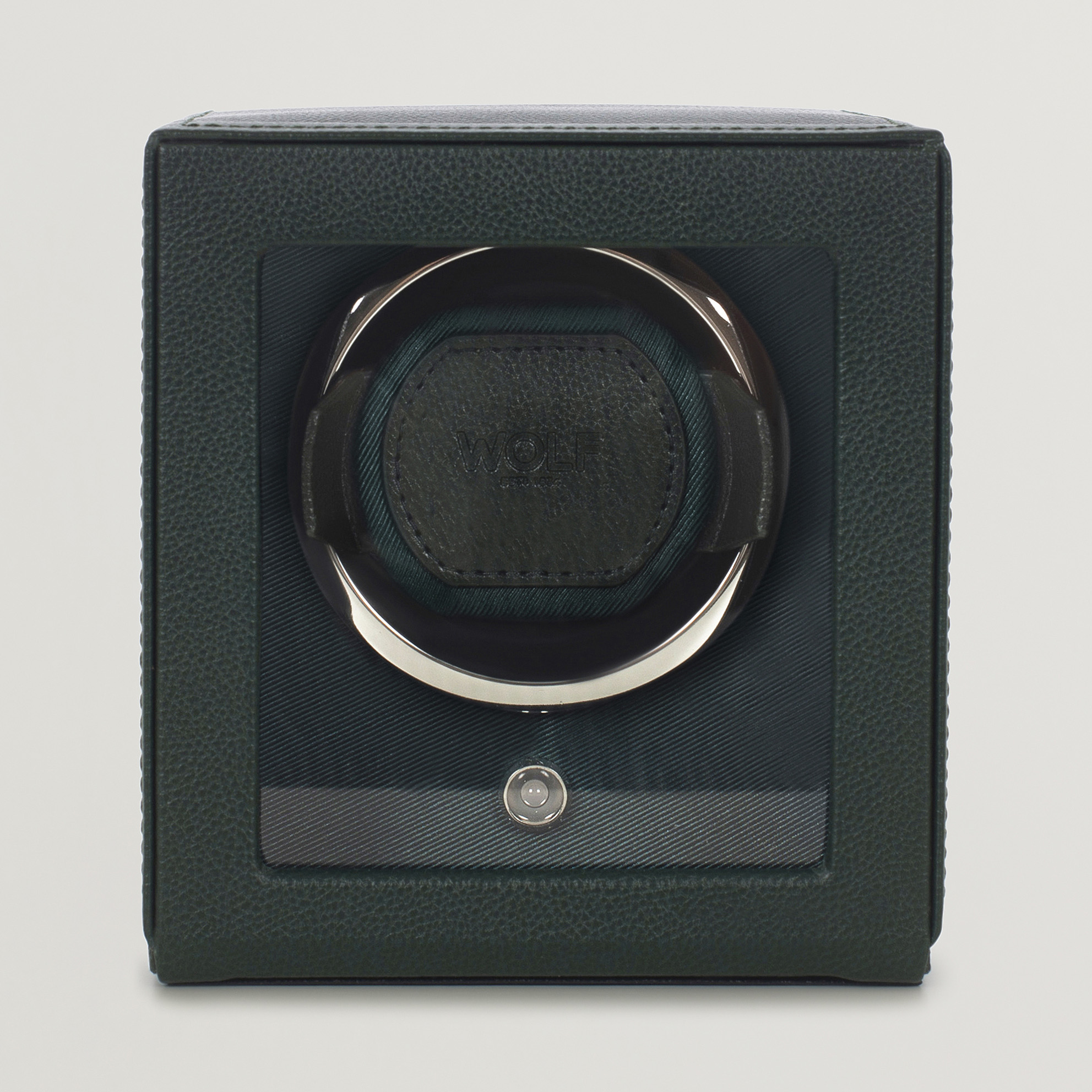

Jag skulle säga att det inte är någon skillnad mer än design. Decibelnivån/ljudnivån är något som såklart skiljer preimumprodukter mot billigt "Kina-skräp", men många märken billigare än Wolf producerar relativt tysta winders. Fundera på om du inte ska ha plats för mer än en klocka, givet att du inte bara har en eller två klockor. Modalo är ett märke jag tycker du ska snegla på. Också tyskt, hög kvalité till något bättre pris generellt än Wolf.Testar även i denna tråd och ser om jag kan få vettigt svar. Tänker införskaffa mig en winder. Sneglat in på tex Wolf, vad är skillnaden på nedan utöver tex locket?
WOLF Cub Single Winder With Cover Green | Herr - Care of Carl
Klockuppdragare i konstläder från anrika Wolf 1834. Simulerar din handleds rörelser genom rotation och drar upp urverket samt förlänger livstiden på ditt automatiska armbandsur.www.careofcarl.se

Är detta en winder att rekommendera eller är tex nedan mycket bättre? Tycker den är alldeles för dyr men bra att veta.
Startbox Green Soft Touch Single Watch Winder - SwissKubik
Discover the SwissKubik Startbox Green Soft Touch Single Watch Winder: an automatic winder that will preserve your timepiece.swisskubik.com
