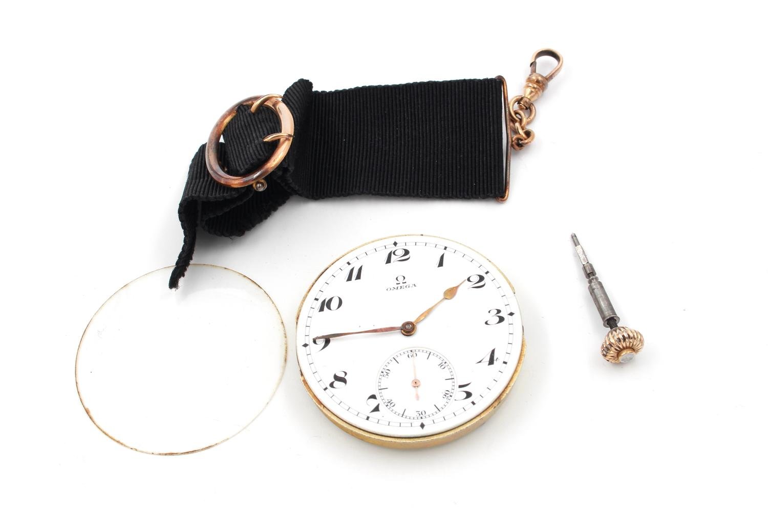

Någon som är duktig på att skruva fickur och vill försöka få liv i denna?
En dum fråga (som jag redan på förhand antar att har har svaret på)…
…På modeller som denna, där verket viks ut - är det vanlig split-stem som man behöver dra ut för att sen kunna vika ut verkhållaren?
Antar som sagt att så är fallet, men tänkte att jag åtminstone kunde fråga innan jag börjar dra och slita.
Nvm…
Den funkade så klart på samma sätt som andra fickur med skruvade boetter.
Verket var däremot inte riktigt som jag tänkt mig. Inte likt andra Omega-verk jag sett - vare sig i fickur eller armbandsur.
Hur daterar man för övrigt om det inte finns något serienummer på verket?
Nvm…
Amerikansk Omega. Har haft ett liknande verk. Men ditt verkar vara riktigt budget - knappt några juveler i löpverket förutom ett som är utbytt.
Nvm…
Numret i boetten indikerar ca 1906 och det verkar inte orimligt om man söker på det. Hittar flera snarlika (men inte identiska) verk från den tiden om man söker. Numret på verket kan i så fall sitta bakom urtavlan.
Ah, USA alltså.
Det ska jag gräva lite mer i. Precis som du skriver så känns det ju väldigt enkelt i sitt utförande. Hade väntat mig något annat, utifrån de Omega-fickur jag tidigare hanterat. Antar det är därför man har en lite mer low-key logotyp på tavlan.
Jo precis. Landade också i att serienumret i boetten borde kunna lira någorlunda i tid och att det kanske var den varianten man använde på dessa. Kommer inte att gräva så pass djupt så att jag lyfter tavlan på denna.
