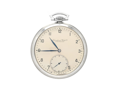

Tjena! Första gången i denna del av forumet. Är nyfiken på ett fickur jag ärvt nyligen, ett IWC fickur med glasbaksida. Är nyfiken på det mesta, inklusive eventuellt värde.
Och hur ovanligt är det med glasbaksida?
Bilderna är dåliga men det är i toppenskick!

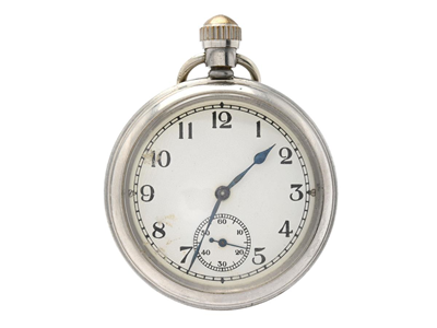

Ropade hem denna i helgen. Tänkt att bli present till min svärfar som är intresserad av WWII. Lyckats söka fram att 6E/50 innebär Brittish Royal Air Force. Men det under? 1416/43, kan det vara serienummer och årtal? Eller nåt annat?
Pilen ovanför är väl också stämpel för att den tillhört Brittish Miltary Defence?

coolt! yep, 1416/43 är RAF serienummer och årtal
Pilen kallas "Broad arrow" och är en generell märkning för brittiska militarprylar.
Ja, eller hur!
Men det är lite märkligt. För på baklocket finns en graverad vapensköld som jag inte kan härleda. Är klockan en gåva för lång och trogen tjänst och varför just julafton?
