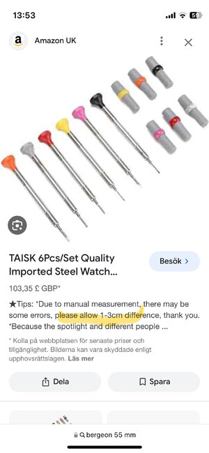

Kan starkt rekommendera skruvmejslar av den här typen. T formad ände.
