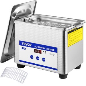

Jag har denna variant:
Blev ett köp på tidigare tips, men tack ändå 😊
