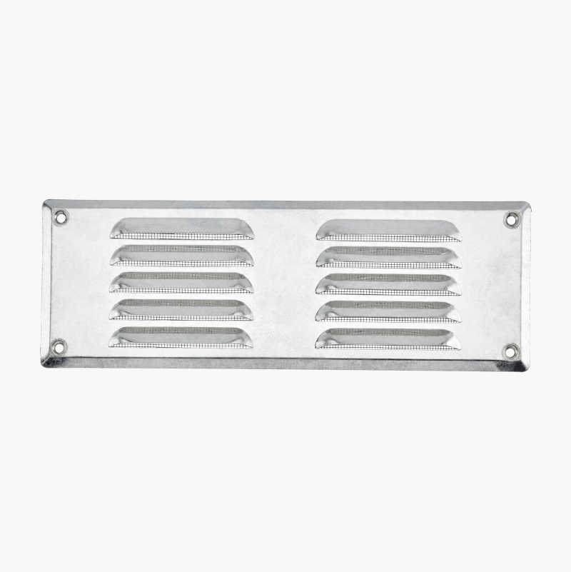

Ventilationsgaller för ett kylskåp på typ Adria eller vad det var kan fungera!

Tänker att du klarar dig med nåt sånt här för 50 spänn. 15x15cm.

Såja, nu sitter ventil på plats. 140x140 yttermått så den täcker verkligen sprickorna precis, hade gärna haft större men hittade inget passande någonstans. Köpte en 170x170 men den var så otroligt flimsig.
Och idioten (jag) körde 100mm hålsåg
för ett 100 rör… skulle ju kört 110 så blev en del att slipa upp med slipstift och det blir aldrig särskilt runt då, men det syns ju inte.
Sedan rostfria skruvar vars hål tryckte jag fullt med butyl och även skruv och skalle, så det ska fan inte läcka genom skruvarna 😅 men med min tur är allt möjligt.
3,5mm skruvarna greppade väldigt bra i tunna aluminium plåten konstigt nog, men tryckte dit tejp som får lägga press på det ett tag.
Insidan blev sådär. Mina tvingar var för stora osv så blev inte särskilt plant tyvärr. Brist på verktyg helt enkelt…
Men det är i en garderob, bakom klädhängare. No big deal.
Rätt bra drag i denna lilla ventilation faktiskt så det känns som vagnen behövde det.
Allt förutom butylen köpt på Bauhaus.
Lagad för under en femhundring 😍
